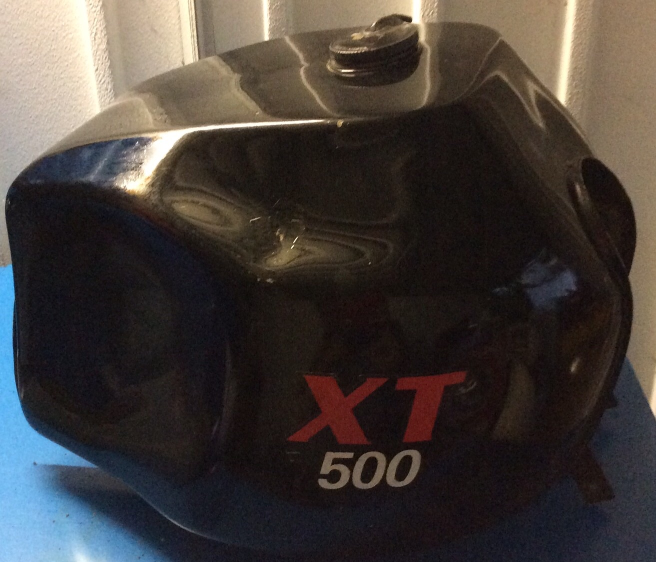

Schönen guten Abend,
ich habe einen Tank gefunden, den ich damals mit meiner XT 500 BJ. 81 zusammen gekauft habe, jedoch nie montiert, daher weiß ich gar nicht, ob dieser überhaupt passt und von welchem Hersteller dieser ist. Kann mir da jemand genaueres zu schreiben? Der Tank sollte aus Stahl sein.
Welcher Tank ist das?

Re: Welcher Tank ist das?
Nein, dann würde ich den im Forum Verkaufen einstellen. Da es scheinbar unterschiedliche Tankkonstellationen gibt in Verbindung mit der Sitzbank, hab ich mich gefragt, ob dieser überhaupt für BJ 81 passt. Ich konnte keinerlei Informationen über dieses Modell finden.
Guten Morgen Tati
Das wird vermutlich ein ES-Stahltank sein. Such doch mal hier im Forum nach Beiträgen zu dem Tank, da wirst du einiges zu lesen haben.
P.S. meine Suche war ergebnislos, daher ist die Frage noch offen !
Der Tank stammt von der Fa. ES aus Neuötting.
Stahl und innen verzinkt.

- Beiträge: 2545
... und er wiegt leer etwa soviel wie ein Original-Alutank voll
