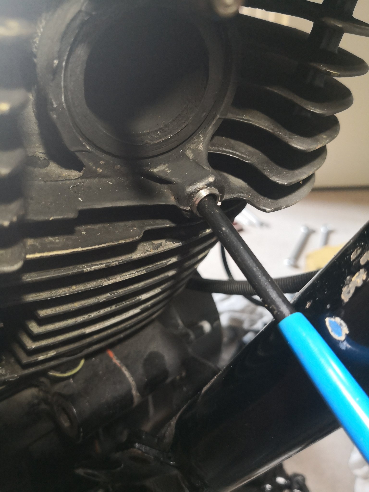

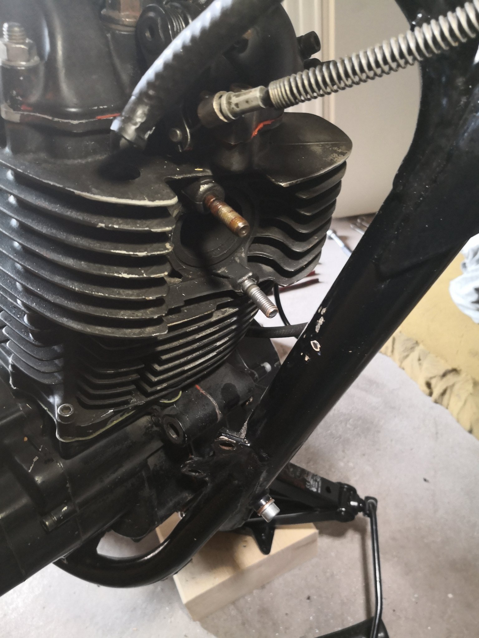

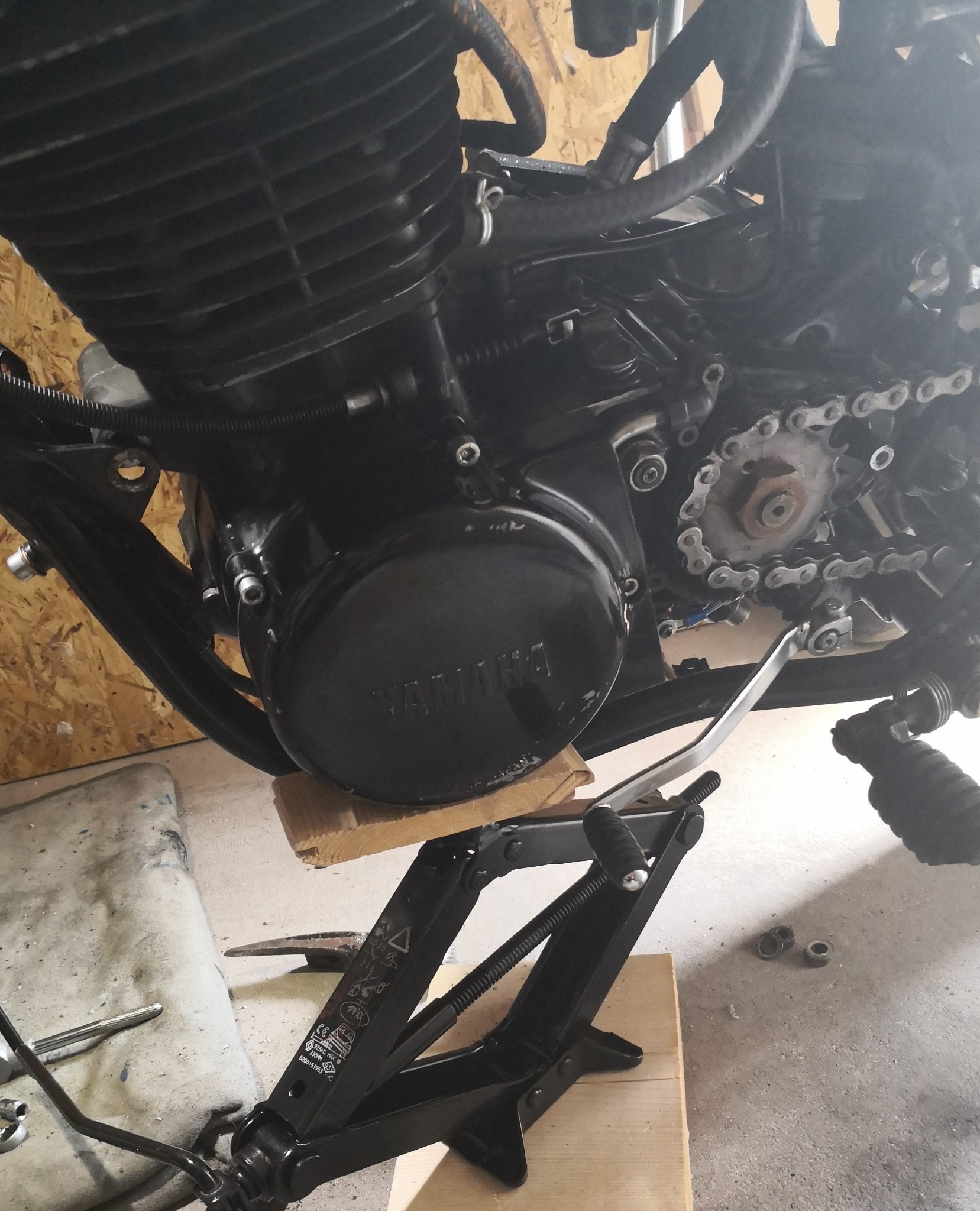

Beitragvon holzschaefer » Sa Apr 11, 2020 20:09
Servus
Habe gestern den unteren Stehbolzen mit nem Helicoil repariert.Dieser Bericht machte mir Mut,den Motor nicht ausbauen zu müssen,vielen Dank dafür!Ausschlaggebend hierfür war der Wagenheber,also alle Bolzen raus,bis auf den hinteren,den bei der Motorentlüftung,hoch gedreht und dann kommste ran.Den Gewindeschneider konnte ich mit der Verlängerung der kleinen Ratsche verlängern!
Vergaser und Kette kannste auch alles dran lassen...Juchuu :dance

Hier die Bilder dazu

Beitragvon holzschaefer » Sa Apr 11, 2020 20:29
Ah und das auch ;)
