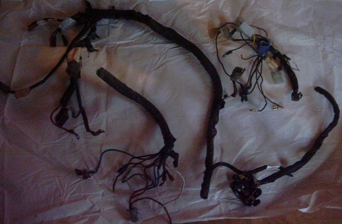

Findest Du? Aber nachfragen muß ich da eigentlich nicht. In diesem Fall weiß ich ausnamsweise mal was zu tun ist. Einfach den gesammten zusammengebastelten Elektroschrott rausreißen und den Kabelbaum sauber neu aufbauen. Hätt ich längst mal machen sollen.Dann frag doch mal im SR-Forum, musst ja nicht erzählen, dass es sich um eine XT handeltIch komme grad mit nem Kurzen im Schalter nach Hause zurück. Dummerweise mit SR-Lima, genügend Leistung den Kabelbaum zum Schalter von vorne bis hinten aufzuschmelzen..
