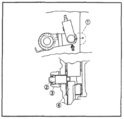

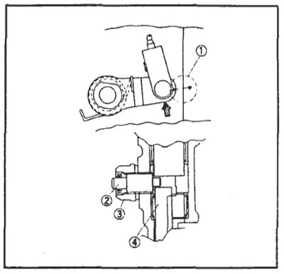

- Beiträge: 7090
Re: Pannenhilfe heute...
wie Thomas schon richtig vermutet hat, ist das die Kontermutter (3) für die Exzenterschraube (2) zur Kupplungseinstellung.
Wenn die Mutter schon gelöst ist schraub sie am Besten mal ganz ab und dreh auch den Exzenter mit Kreuzschlitz raus (kommt kein Öl).
Jetzt kannst du dir zum Verständnis das hintere Ende des Exzenters und durchs Loch die Nut in deinem Ausrückhebel (4) ansehen. Das Gewinde im Motorblock sollte intakt sein.
Exzenter erstmal wieder ganz reinschrauben, bis er leicht auf dem Grund der Nut im Ausrückhebel anliegt. Zum Einstellen den Exzenter jetzt nur soweit rausdrehen, bis die Spitze des Ausrückhebels (da wo oben der Kupplungsbowdenzug eingehängt wird) in die Richtung der kleinen runden Erhebung (1) am Motorgehäuse zeigt. Bei gebrauchten Teilen ist das oftmals nur noch annähernd mit der höchsten Stellung des Ausrückhebels zu erreichen. Jetzt schraubst du die große Kontermutter auf den Exzenter auf ohne den Exzenter wieder zu verstellen und ziehst die Mutter nur leicht an. Anzugsdrehmoment weiß ich jetzt nicht ausm Kopp, bei intaktem Gewinde im Motorblock gefühlt aber nicht stärker als eine M6-Schraube, bei lädiertem Gewinde eher noch weniger.
Die häufigsten Fehler bei dieser Kupplungseinstellung:
- Exzenter zu weit reingeschraubt -> schleift auf Nutgrund und der Ausrückhebel dreht dadurch schwer
- Kontermutter wird zusammen mit Exzenter ins Gehäuse gewürgt -> Alugewinde im Motorblock hin
- Kontermutter wird aufgrund des großen Sechskants zu stark angezogen -> Alugewinde im Motorblock hin
