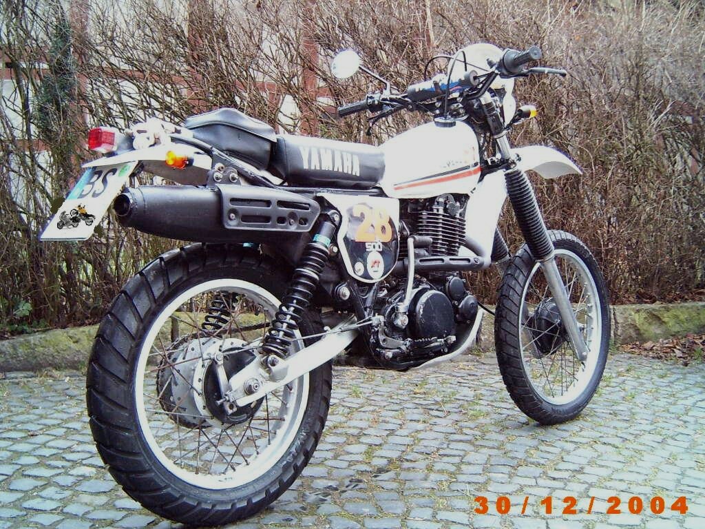

Moin moin liebe XT500-Gemeinde,
ich suche schon seit längerem einige Fahrwerksteile für einen Umbau, der mich schon seit längerem beschäftigt.
Ein Rahmen und eine YZ-Gabel aus den späten 70ern samt Vorderrad stehen bereit.
Aber was für eine Kastenschwinge und was für Federbeine sind das bitte ?
Das die Schwinge und das Hinterrad aus dem Yamaha-OEM-Findus vor 1979 ist, ist sehr wahrscheinlich...
Wer kann mir helfen ?

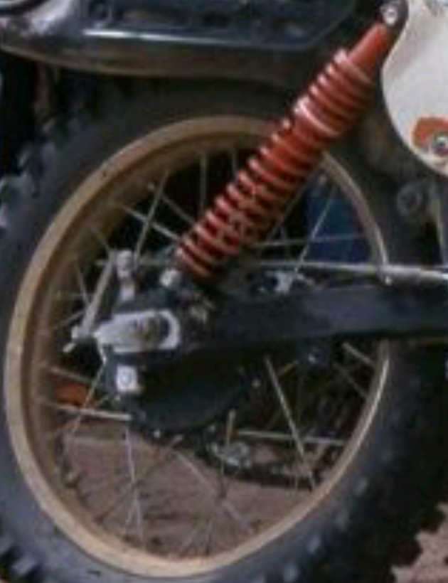

Hallo Nils
Ich glaube das ist eine Krüger und Junginger Kastenschwinge seinerzeit von Wunderlich vertrieben und alte, rot lackierte Bilstein Dämpfer.
Micha
Micha
Danke Micha!
Die Idde mit den rot lackierten Bilstein hatte ich noch nicht und die KJ-Schwinge finde ich auch sehr stimmig und kommt somit in die engere Wahl.
Der Bereich an der Hinterradachse sieht aber eher so aus, wie bei den originalen Schwingen (Flachstahl mit Langloch für die Achse) - sofern man das auf dem Foto erkennen kann.
Die KJ hat da Kastenprofil, oder ?
Nils

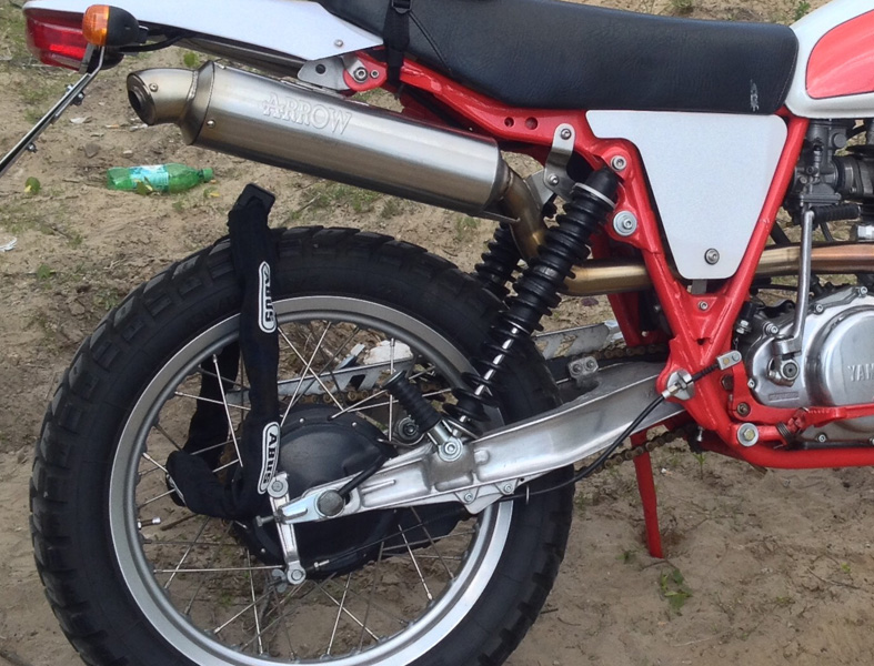

das ist eine original TT500 Aluschwinge:
Die wurden ab 1980 anstelle der Stahlschwinge verbaut. Die Momentabstützung erfolgt in der Schwinge selbst und das Bremsgestänge verläuft oberhalb der Schwinge.
Gruß......Steffen
Gruß......Steffen

das ist wohl die wahrscheinlichste Variante - Danke.
Aber die Dinger werden mit mindestens 3 bis 4kg 2 Euro-Stücken aufgewogen und ich fände es schändlich, so ein seltenes Teil schwarz zu lackieren. Zumal sie angeblich nicht zu unrecht nicht lange von Yamaha verwendet wurden.
Nils

Moin Nils,
ich hab' auch nicht behauptet, dass es sie preiswert an jeder Ecke gibt
Und ja, sie wurde halt nur 1980 und 1981 in der TT verbaut. 1981 war das letzte Baujahr der TT. Und nein, vermeintliche Probleme mit der Schwinge halte ich für ein Gerücht. Meine TT ist eine der letzten 81er und hat schon einiges erlebt. Die Schwinge zeigt sich völlig unauffällig, so wie das sein soll.
Wenn man es stabil mit etwas mehr Radstand haben möchte, sollte man zur Malossi-Schwinge greifen. Die passt optisch auch besser zur XT. Mittlerweile dürfte aber auch bei der Malossi fast jeder wissen, das man sie nicht unbedingt verschenken sollte
Gruß.....Steffen
