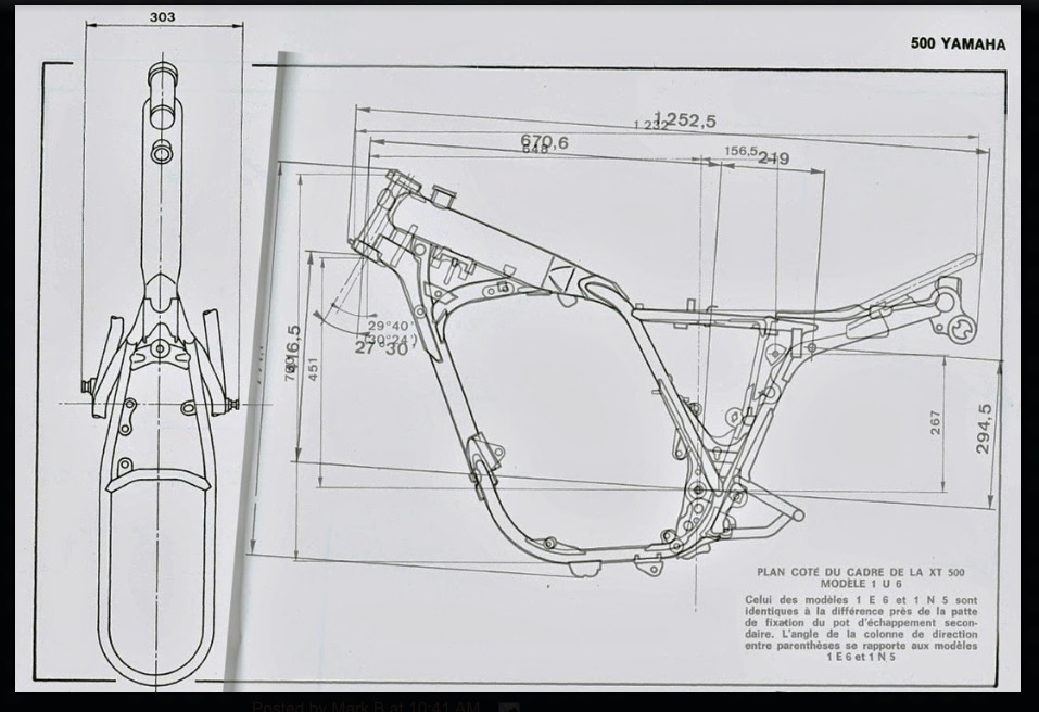

Hab da im Forum eine technische Zeichnung des SR500 Rahmen gesehen. Hat jemand so eine von der XT500?
Es geht um die Nennmaße der Befestigungspunkte zum Bau eines Kofferträgers. Ich nehme an, dass das Heck der 70er und 80er Baujahre identisch ist. Wenn nicht, ich mache das für einen 83er Rahmen.

Schau mal unter der Rubrik : "Umbau" und dann das Thema suche Tüvprüfer im Raum Köln !
Da habe ich eine Zeichnung von beiden Rahmen eingestellt !

Dankeschön! Diese Zeichnung hab ich schon auf die Schnelle gesehen, aber ich habs nicht gecheckt, dass da SR und XT Rahmen übereinander liegen.

Hallo, ich hole den Thread mal hoch, da der Link nicht mehr funktioniert und auch der Beitrag im Umbauforum nicht unter dem Titel aufzufinden ist (oder ich bin zu blöd).
Hat jemand die Zeichnungen?
sowas?

Ja, danke schonmal! Ich bin primär interessiert an den Positionen der Verschraubungen im Rahmen … aber das ist ein Anfang!
