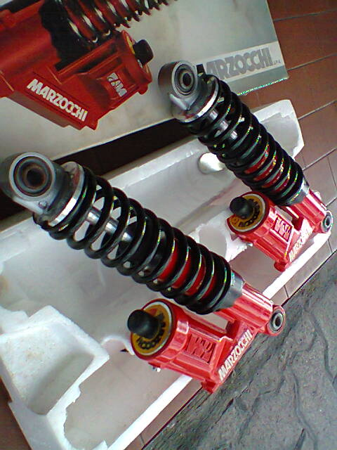

Die Marzoccis sahen ungefähr so aus wie im angehängten Bild 1.
Ich hatte sie entlackt. Dann haben die in Alu ganz gut zur XT gepasst.
Allerdings hatte der Ausgleichsbehälter den Sebring nach diversen Sprüngen
(Siehe Bild 2 - mit schlecht zu sehenden Marzoccis) etwas verformt.
Ich glaube die waren gut. Jedenfalls war ich mit denen gut unterwegs
Nur war der Chrom von den Dämpferstangen irgendwann komplett durch.
Die haben nur noch geölt.
