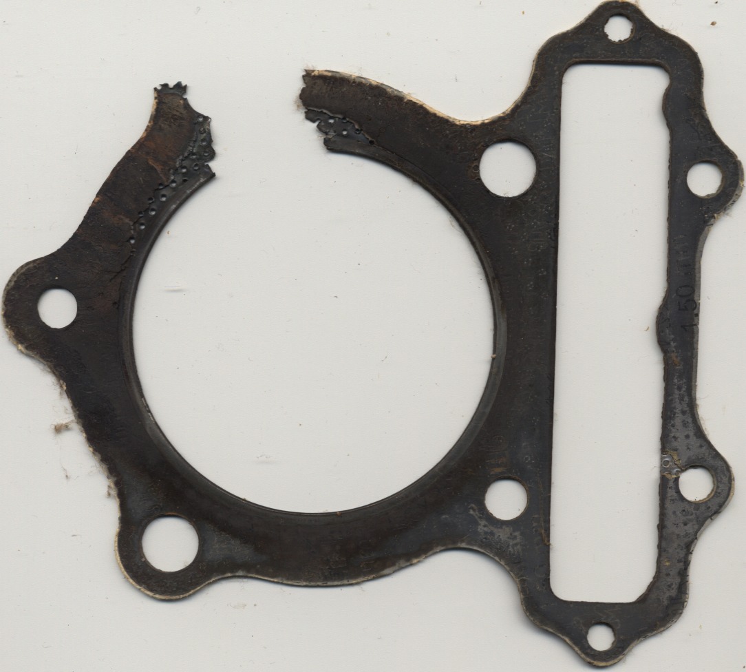

Damals sah das Teil so aus:
So einen Schaden sehe ich nicht so häufig, und deshalb frage ich mich, ob das nur einfach ein doofer Zufall ist oder irgendwas an der Maschine das provozieren könnte.

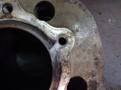

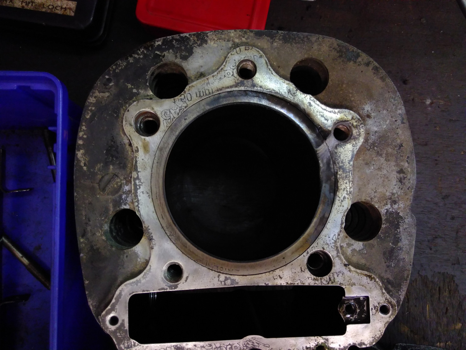

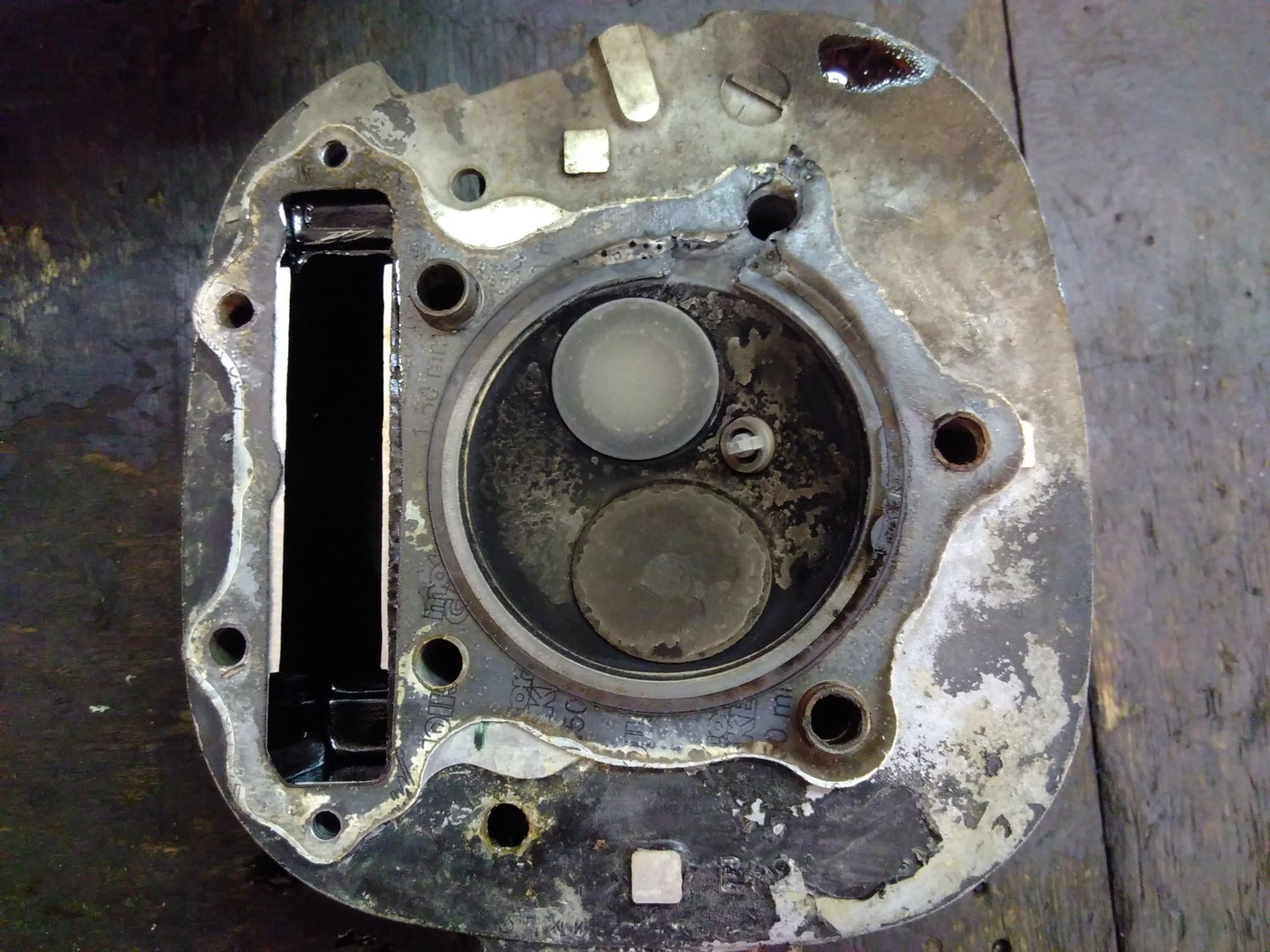

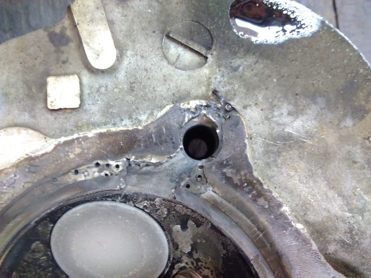

So, nu isse auf.
So siehts aus: Und der Zylinder: Ist also dieselbe Stelle wie vor drei Jahren, diesmal bloß ein Stück kleiner, am vorderen Stehbolzen.

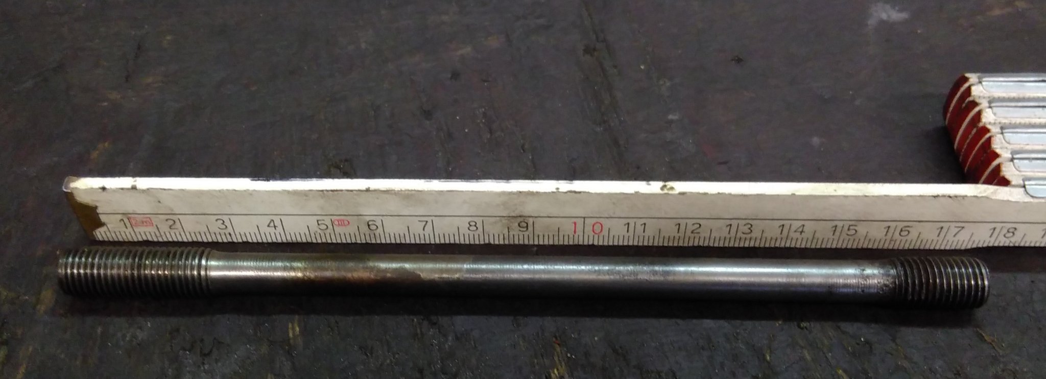

Apropos Stehbolzen, so sehen die aus: 173 mm lang.
Sind das nun die langen Gewinde oder nicht?
Und wenn nicht, welche brauche ich dann?
Vielleicht sogar mit Teilenummer?

- Beiträge: 4087
Re: Zülinderkopfdichtung. Schon wieder. GRMBL.
nö, es gibt 3 Längen der M10x1,25 Bolzen.
Die Längsten kommen an die Passhülsen, die kürzeren an die 2 planen Bohrungen und die Kurze ganz links. Wichtig bei Allen ist , dass das längere Gewindeteil in den Zyl kommt!!!
Mir scheint, dass der Durchbrenner eine Oberfläche am Kopf hinterlassen hat, der nimmer dicht wird.
Ob eine Lasagnedichtung der späten 48T oder der 2J4 Dichtung am Kopf, sollte beides nicht durchbrennen. Die Dichtungen generell mit Motorenöl zu benetzten, um sie zu quellen sollte Allgemeingut sein.

Axo. Ich dachte, da gäbe es insgesamt längere.Die Längsten kommen an die Passhülsen, die kürzeren an die 2 planen Bohrungen und die Kurze ganz links.
Dann hat das so schon seine Richtigkeit.
