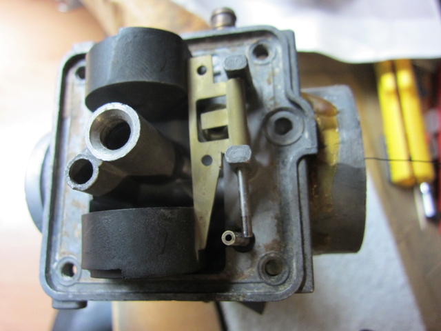

sodele...
Bild 1: Draht von der Einlasseite eingeschoben...
Bild 2: Draht sichtbar im Kanal des Düsenstocks, latürnich ohne Düsenstock...
schau mal in das Loch der Eimlasseite mit einer Taschenlampe, dort siehst du eine kleine messingfarbene Düse, da mußt du erstmal reinkommen, sonst geht nix weiter...
Jack

Re: Vergaser einstellen
Heyho,
also Vergaser hab ich nochmal ausgebaut, der Kanal ist bei mir frei (hab nochmal Bremsenreiniger und Druckluft durch gejagt), ich denke meine Probleme kamen vom Düsenstock O-Ring, hatte damals anscheinend nicht den alten richtig weggekratzt und dann hats mit dem neuen, den Alten an den Seiten oben raus gequetscht.
Jetzt ist der Düsenstock n Stück weiter drin und hat den "neuen" O-Ring, welcher leider angerissen (fast durch) ist.
Aber passt soweit mit Leerlauf bei 1400-1850 Umdrehungen oder so...
Hab nun das Problem, dass sobald ich im Leerlauf n bissl mehr Gas gebe und die Drehzahl in Nähe 3000 kommt, diese dort hängen bleibt und nicht zurück auf die normalen 1400-1850 geht, obwohl ich den Gasgriff gar nicht berühre.
Ist wie Leerlauf 3000 dann, gebe ich bissl Gas gehts auf 4000 und sofort zurück auf 3000 wies halt soll..
Um von den 3000 Umdrehungen wieder runter zu kommen muss ich kurz den Killschalter betätigen, damit die Drehzahl fällt und dann ists wieder bei seinen 1400-1850 Umdrehungen...
Woran liegt das? Evtl immer noch der O-Ring?
Oder doch Nadel oder so?
Vergaser bleibt momentan aussen trocken, ist also dicht
Und wie genau benutze ich die Luftgemisch bzw Benzingemischeinstellschraube? Also die kupferne rechts.. Hab die momentan auf 1 3/4 Umdrehungen rausgeschraubt wies im Handbuch steht (zweite Angabe ist 1 1/4 finde damit läufts aber schlechter) und davon abgesehen kann ich kein Optimum oder so finden.. (Hab gelesen die Drehzahl soll beim reindrehen sowie auch beim rausdrehen irgendwann abfallen und dann muss man das Optimum in der Mitte finden)
Und was bringt die Schraube zwischen Warmstartknopf und Ansaugstutzen?
LG Jan

- xtjack
- Beiträge: 1910
- Wohnort: BaWü / 75305
Da hängenbleiben des Standgases kommt normalerweise von zu magerem Lauf, evtl. Falschluft...
welche Düsen sind verbaut ?
die von dir beschriebene Schraube verschließt einen Luftkanal für einen evtl. Unterdruckanschluss, der Anschluss muß dicht sein !
Den O-Ring für den Düsenstock würd ich erneuern....
Die Leerlaufluftschraube ( die messingfarbene rechts) hat auch einen O-Ring, auch der sollte gut sein !
der Ansaugstutzen sollte auch dicht sein, kann man mit Bremsenreiniger testen...
Jack

LG Jan
Bei jedem Einschlag des Lenkers schnellt der Vergaserkolben genauso schnell wieder nach unten, ansonsten wär ja eh klar, dass die Drehzahl total hängt
LG Jan
- Xanrel
- Beiträge: 140
- Registriert: So Dez 25, 2016 20:48
Also irgendwie läuft sie immer noch komisch und ich hab Angst, dass wenn sie zu mager läuft oder sonst irgendwie falsch, dass ich sie kaputt fahr :s
Wenn ich die LLGSchraube 1 1/4 oder 1 3/4 Umdrehungen (Angaben im Bucheli) rausschraube, bleibt die Drehzahl, beim Gasgeben, immer bei 3000 Umdrehungen/min hängen und geht erst wieder runter, wenn ich den Gasgriff, obwohl er schon am Anschlag ist, nach vorne dreh und halte.
Nach langem rumprobieren hab ich herausgefunden, dass wenn ich die LLGSchraube nur 1/4 Umdrehungen rausschraube, die Drehzahl nicht bei 3000 Umdrehungen/min hängenbleibt und die Maschine auch gut anspringt. Hab jedoch Angst, dass sie so zu mager läuft?
Beim Rumprobieren hab ich gleichzeitig auch immer die Standgasschraube so versucht einzustellen, dass der Leerlauf zwischen 1000 und 1500 Umdrehungen ist. Das war jedoch teilweise ziemlich schwer einzustellen, da der Motor bei kleinen Verstellungen entweder kurz vorm absterben war oder auf über 2000 Umdrehungen ging. Dies war vorallem bei 1 1/4 oder 1 3/4 Umdrehungen der Fall.
Abgesehen von den 2 Schrauben hab ich nichts verstellt, lediglich die Seilzüge wieder gescheit am Vergaser festgemacht und versucht richtig zu legen (bleiben irgendwie an Lenkradschloss und Lampengehäuse hängen) und beim nach rechts lenken bleibt der Gasgriff hängen und geht nur ganz langsam zurück
Dass die Drehzahl bei 3000 Umdrehungen hängen bleibt hängt glaube ich aber nicht mit dem Gasgriff zusammen, da sie dies bei 1/4 Umdrehung ja nicht tut
Hoffe mir hilft jemand
lg Jan
lg Jan
- xtjack
- Beiträge: 1910
Also wenn die LLG-Schraube nur 1/4 Umdrehung offen ist, stellst du der XT die Luft ab
Diese Leerlaufluftschraube, wie der Name schon sagt, gibt den Luftkanal umso mehr frei, je weiter du sie rausdrehst....
beim reindrehen (nur 1/4 offen) läuft der Motor zu fett, klar wird sie dann irgendwann langsamer aber vernünftig laufen/fahren wird sie so nicht
Meine Vermutung:
Falls die Gaszüge wirklich immer frei laufen und der Ansaugstutzen zum Luftfilterkasten mit Luftfilter richtig dicht montiert ist läuft dein Vergaser (normal eingestellt 1 1/4 - 1 3/4 ) zu mager aber vom Sprit her zu mager, sprich der Vergaser bekommt (warum auch immer) zu wenig Sprit....
Nachtrag: Hatte ja schon mal gefragt. Welche Düsen sind verbaut
und oder hattest du sie in der Hand, sind die durchgängig oder vernudelt oder was
Jack
Meine Vermutung:
Jack
