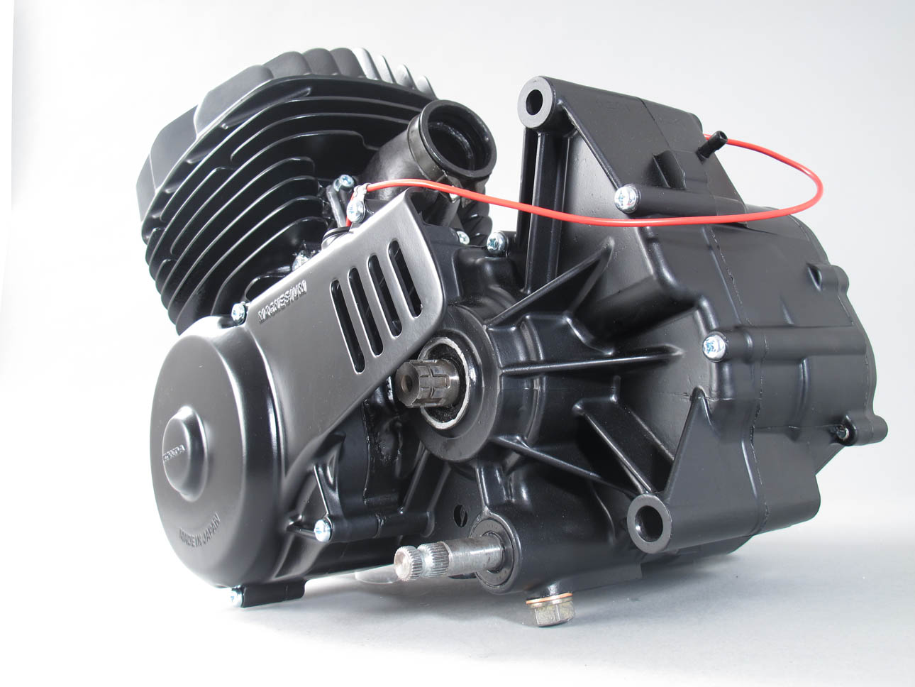

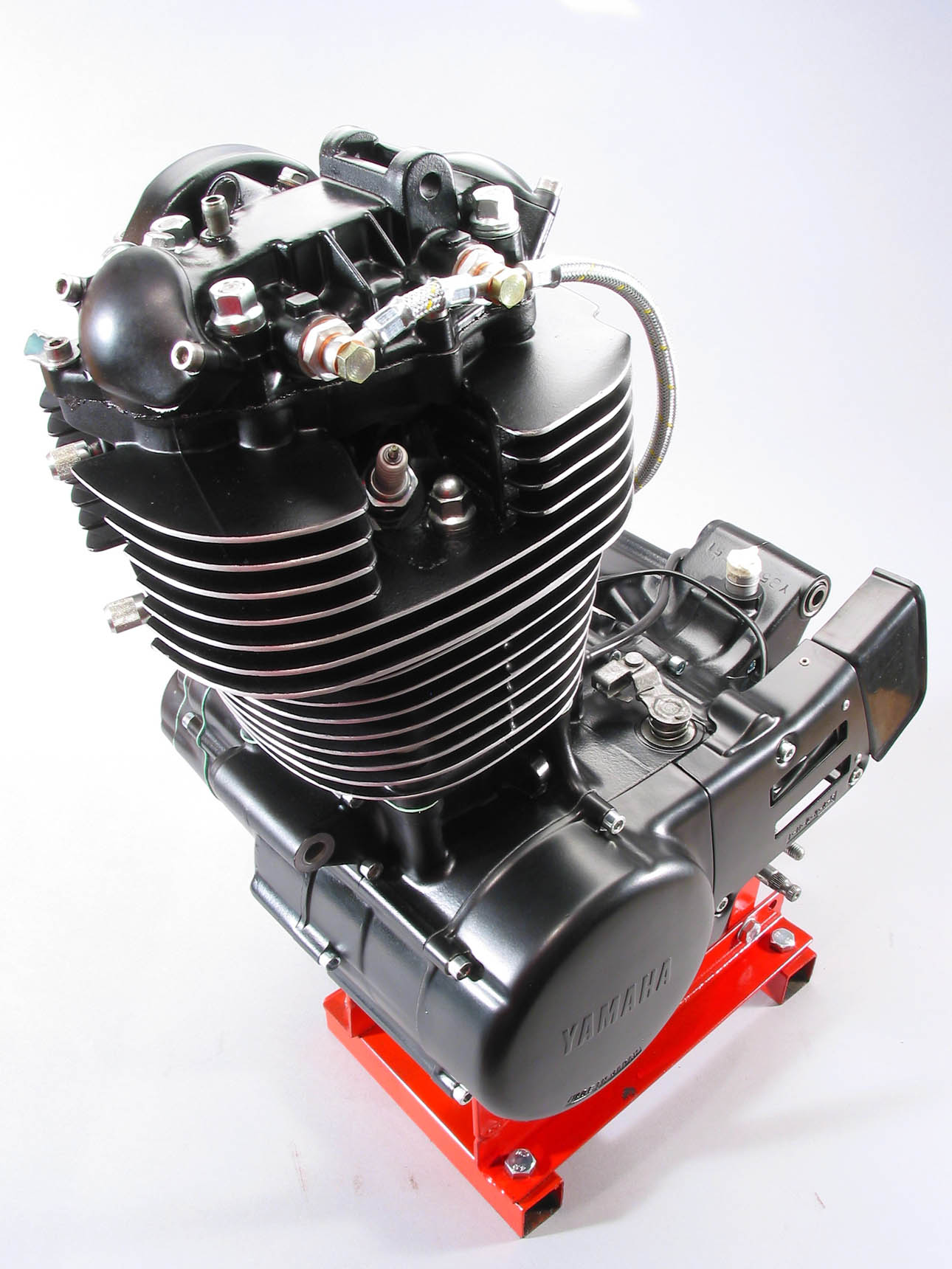

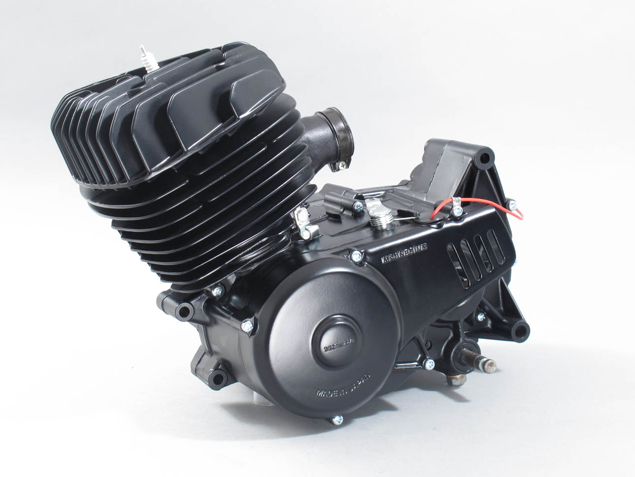

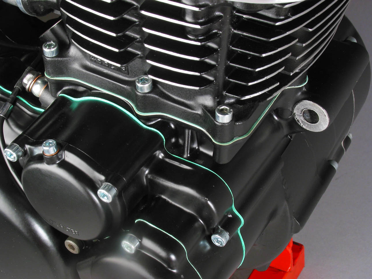

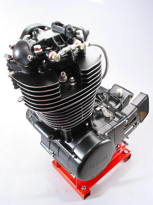

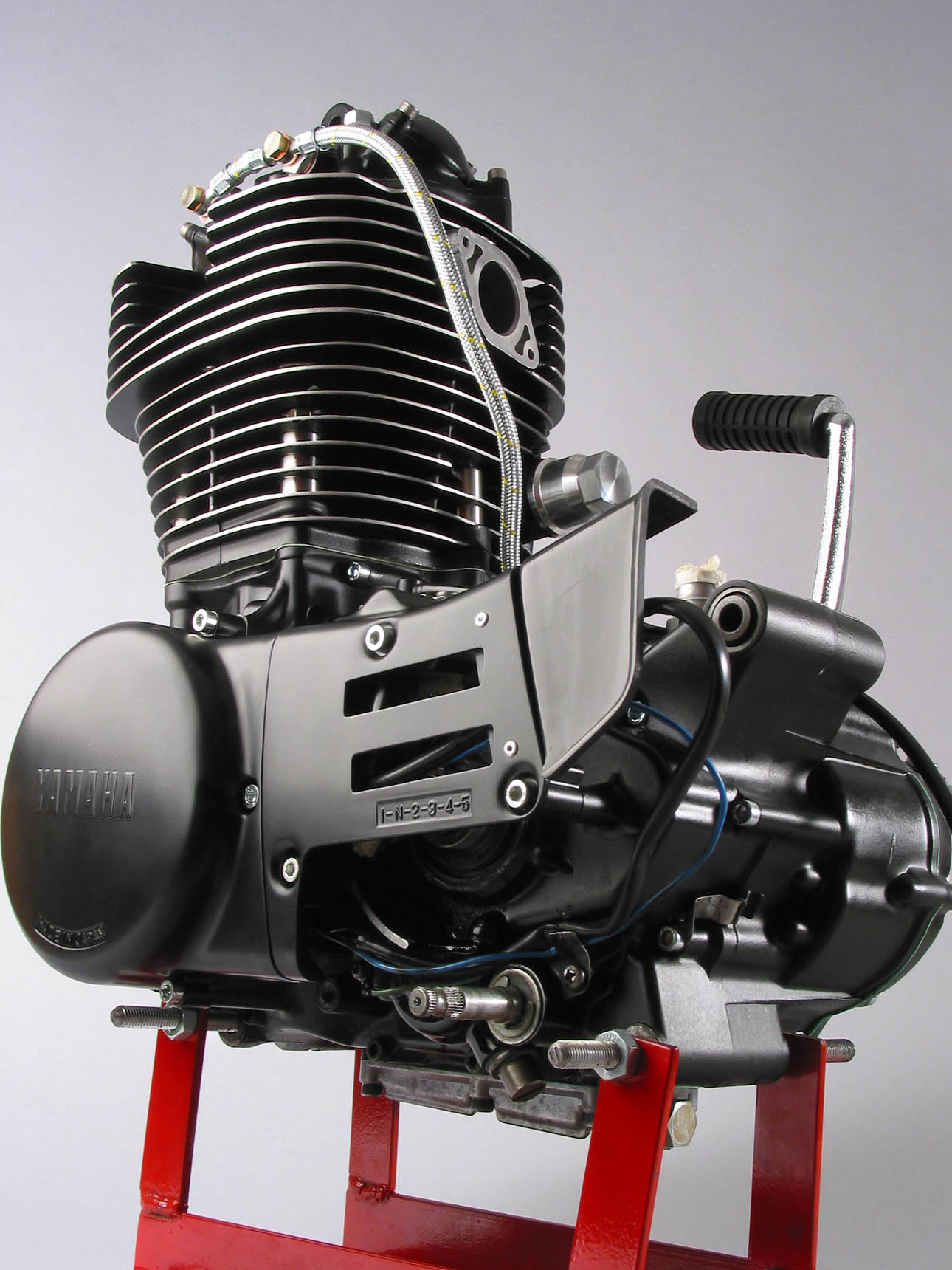

Ich persönlich bin nach diversen Experimenten zum RH-Motorlack zurückgekehrt. Bestimmt in Sachen Lack nicht der günstigste Weg. Dennoch eine Bank, was das Resultat anbelangt: Top Oberfläche, beste Hafteigenschaften und relativ unempfindlich. Dazu kommt: Es gibt diesen Moment des tiefen Durchatmens, wenn nach dem langen Weg des Entlackens, Entfettens und akribischen Abklebens die Teile vor dir liegen. Dann möchtest du bitte das richtige Material gewählt haben. Meine Wahl ist getroffen ...
Hier drei Bilder aus 2008:

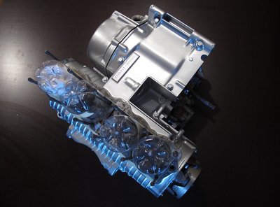

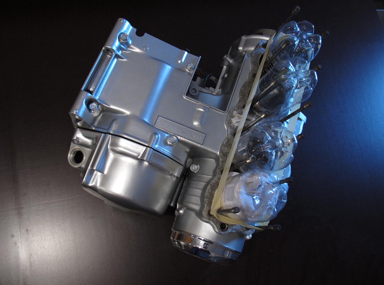

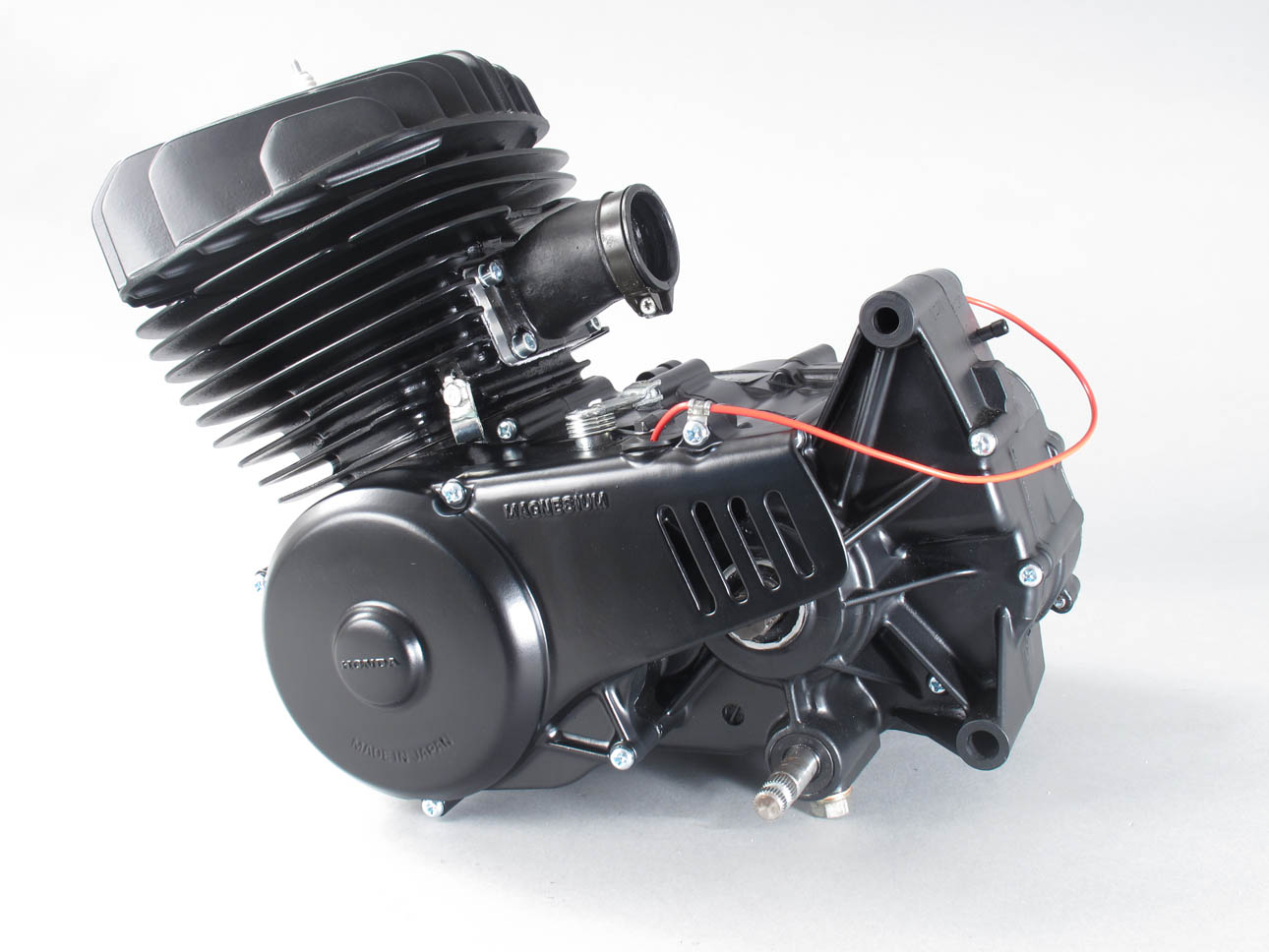

... und hier drei Bilder aus 2016 (andere Baustelle):
Gruß, Markus
Gruß, Markus
