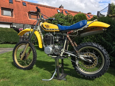

Beitragvon jupp » Mi Jul 12, 2017 12:44
jupp
Beiträge: 47
Registriert: Fr Nov 23, 2012 22:20
Re: Bastard
Beitragvon jupp » Mi Jul 12, 2017 12:45
OK, die Sitzbank muss auch noch geändert werden. Wobei, die Farbe finde ich ganz pfiffig .....

... mit der Bremsabstützung oben statt unten macht mir ein bisschen Sorgen.
Auch bei der SR gab es eine Bremsabstützung als Druckstrebe um die 80 rum.
Das geht auch an und für sich, aber als dünnes Flachmaterial besteht schon Knickgefahr. (auf Zug geht das)
Deshalb würde ich da Stahlrohr nemen und vorne und hinten zudengeln. So war das bei der SR.
Dann wird das was.

Beitragvon jupp » Fr Jul 28, 2017 16:32
Hab die Bremse ne halbe Umdrehung weitergedreht. Nun wird die Strebe auf Zug belastet. Der Winkel des Bremshebels an der Trommel ist zwar jetzt nicht mehr ganz optimal, aber es wird schon gehen .....
