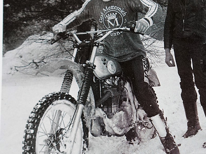

In der XS-650-Bibel vom Dieter Langbein gibts ein Bild von einer XT mit XS-Motor.
Bildunterschrift:
Kurt Tweesmann baute leicht getunte XS-Motoren in Fahrgestelle von Yamaha HL- und TT500-Maschinen - und fuhr damit erfolgreich Geländesportwettbewerbe.
Mal sehen, ob ich das Bild hier irgendwie noch reinkriege.
Bildunterschrift:
das sieht mir so ein bischen danach aus
http://www.leguidevert.com/_lgv/img_for ... xs650-.jpg
zumindest ist das Rahmenlayout ein anderes wie man es von den Tweesman XS mit Wasp Rahmen kennt
http://up.picr.de/12876464mh.jpg

Hier das Bild der TT aus dem Langbeinbuch.
