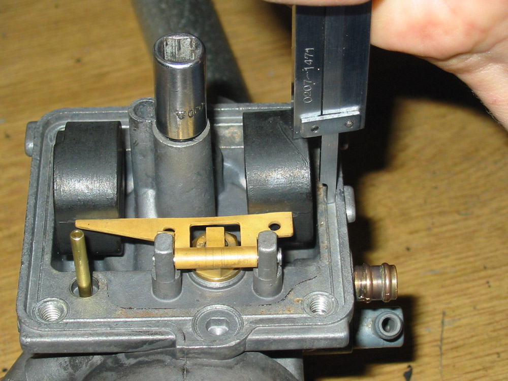

Ich hab im Technikteil Fotos gefunden. Im folgenden Bild sieht man links unten das Messingröhrchen,
das in die Bohrung im Schwimmerdeckel (ja, der abnehmbare Vergaserboden heisst nun mal so) eintaucht. Am Grunde besagter Bohrung, (also im Schwimmerdeckel, nicht in dem Messingröhrchen!!) befindet sich die Düse. Davon hab ich aber leider kein Foto gefunden.
