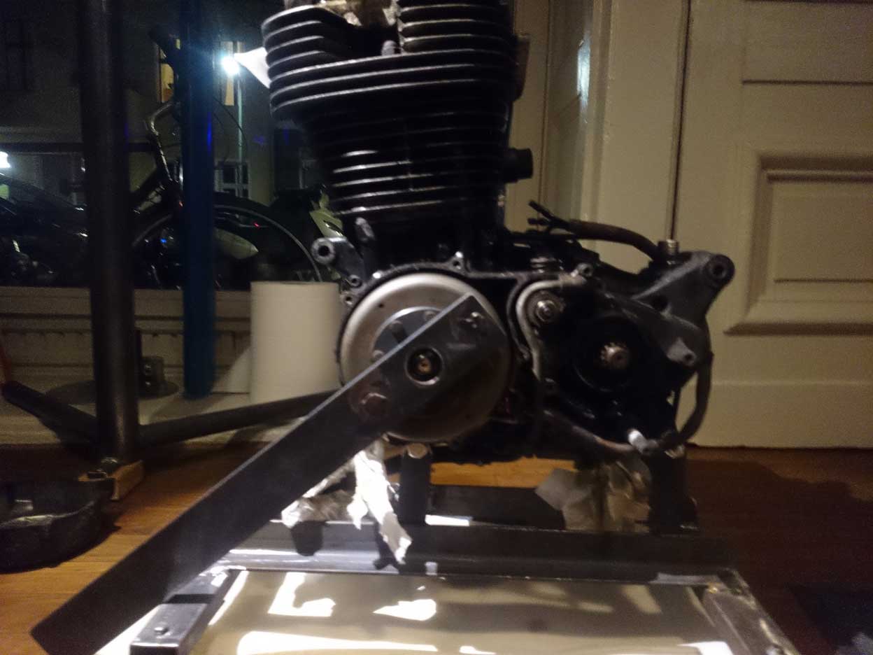

es brauchte ein weilchen um das polrad-blockade-werkzeug so zu bauen, dass es funzt, mit holz geht das nicht, muss morgen zum kumpel schlosser.
Das Zauberwort heisst hier ganz klar "Schlagschrauber" :ja:
Das einzig notwendige Werkzeug zum Gegenhalten ist dann die freie Hand.

das unten ist unser zauberwort, damit wars supereasy
ich renovier jetzt erstmal die alte wunderlich LiMa und baue sie in den neuen Motor bis Roebi mein xmas geschenk liefert. mit der wunderlich gleichstrom mimik geht ja eher kein kleinerer akku, schätz ich mal.

DAS ist ein Gegenhalter, sehr brav.
