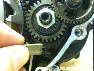

eigentlich wollte ich bei meinem 79er XT Motor nur die Steuerkette und die Schiene wechseln....
Dann kam mir ein Gehäuseteil entgegen.
Bruchstelle auf 6 Uhr unter dem Zahnrad der Steuerkette. -siehe Fotos-
Mein Sachverstand reicht nicht aus um das Ausmaß der Katastrophe einzuschätzen. Kernschrott oder nicht so schlimm????
Ich hoffe, ihr könnt mir helfen den Schaden zu beurteilen.
Gehäuseteil unter Steuerkettenzahnrad abgebrochen

Re: Gehäuseteil unter Steuerkettenzahnrad abgebrochen
sieht so aus wie der Aluanguß zur OT-Findung, normalerweise sichtbar hinter der Plastikschraube im rechten Motorseitendeckel.
Der ist fast so genau wie ein Zaunpfahl in der Gegend und eigentlich über.
Für technische Einstellungen nimmt man eh die genaueren Polradmarkierungen.
Yep, genau der ises.
"Ist eigentlich über" war genau das was ich hören wollte.
Ich werd das dann mal unter Gewichtsreduzierung abbuchen und wieder zuschrauben.
Danke für die schnelle Hilfe.
Schau dass beide Anlaufscheiben fürs Unterbrecherzahnrad da sind bevor Du wieder zusammensteckst ...
Danke für den Hinweis.
Solche "Kleinigkeiten" vergesse ich gerne mal.
