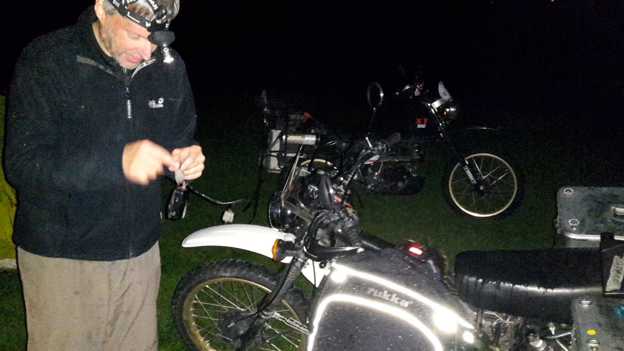

Bei einem der Stopps erhalte ich eine SMS von Hagen, dass das Paket schon da ist. Super! Wir prüfen die Strecke und Hagens Position und nennen ihm Kemijärvi als Ziel. Er hat dann 233km zu fahren, wir zu dem Zeitpunkt noch 265km.
Die Strassen sind recht gross und über einige Abschnitte auch langweilig. Aber Klaus-Peter entdeckt einen Aussichtsturm und einen Lehrpfad neben der Strasse und hält jeweils an.
Um 1800 erreichen wir den Campingplatz in Kemijärvi. Tagesstrecke ca. 440km. Während Armin den Campingplatz klar macht, bemerken Lippi und ich unzählige Anrufe auf unseren Handys. Eine der drei verschiedenen Nummern ruft Lippi zurück und erreicht einen Finnen, der das Handy an Hagen weitergibt. Leider ist die XT zwar auf den Probefahrten gefahren, aber nach dem Packen nicht mehr angesprungen. Zu all dem Ärger ist auch noch Hagens Handy kaputt gegangen. Hagen also von Zündfunken und Kommunikation mit der Welt ausgeschlossen. Was nun?
Hagen müsste nun von CDI und SR Lima auf Kontakte und XT Lima umbauen. Das hat er noch nie gemacht. Da er nur 233km entfernt ist, überlege ich hin zu fahren. Nach 440km Tagespensum schon etwas viel, aber irgendwie die beste Lösung. Michel erklärt sich mit den Worten "Wir sind ja nicht zum Spass hier!", bereit mich zu begleiten. Also startet das Hagen Rescue Team etwa gegen 1845 ... wobei wir uns zuvor entschieden haben doch die Zeitzone zu wechseln. Also ist es schon 1945. Über die grossen Landstrassen sind es 250km und es wird empfindlich frisch für Michel und mich.
Derweil bezieht BALTIC10 Stellung auf dem Campingplatz und checkt mal alle XTs durch. Dabei werden lose Speichen nachgezogen (Léon) und eine gebrochene ersetzt (Matthias). Ausserdem fehlende Schrauben erneut eingeschraubt u.s.w. Danach gehen 5 Mann in ein Restaurant und prüfen Rentierfilet. Es schmeckte allen sehr gut.
Michel und ich tanken nach 110km und ich ziehe noch einen Pulli unter. Der Sonnenuntergang entschädigt für die Tour. Die Sonne strahlt von unten die Wolkendecke an. Hammer!
Ich glaube um 2245 erreichen wir Hagen mit dem letzten Tageslicht. Schnell Zelte aufbauen und Hagen schon die ersten Tipps zuwerfen. Um es kurz zu machen: der geschickte Fliehkraftregler ist falsch. XT Elektrik wird also nix. Wieder zurück auf SR Lima bauen. Während ich im Forum Fragen stelle und mit Hagens Papa telefoniere, kommt Michel selbst auf die Lösung. Lima in Cdi stecken und von Cdi orange und schwarz an die Zündspule. Aber ausprobieren können wir das um 0130 nicht mehr. Also ab in die Schlafsäcke. Gute Nacht!
