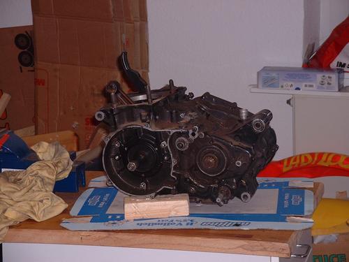

Hat zufällig jemand von euch einen linken Kurbelgehäusedeckel lose liegen? Kann mir jemand die Länge des Gewindes sagen, wo der Kupplungsexzenter (Einstellschraube) eingeschraubt ist?
Bei meiner ist das Gewinde im Eimer und ich muß einen HeliCoil-Einsatz einschrauben. Und der sollte ja nicht zu lange sein.... :D

Aber schraub doch einfach den Exzenter raus und miß nach. Öl kommt da bei stehendem Motor nicht raus. Da ich kein Freund von Drähtchenwickelspreizgewinden bin, empfehle ich dir für die Reparatur an dieser Stelle eher eine Ensatbuchse einzusetzen.

Also bei mir ist es M12 x 1,25 !
Gewindelänge ca. 6 mm, Gußdicke ca. 8 mm (da ist ja diese Fase auf der Außenseite ...).
und Atisgrub, warte nächstes Mal bitte nicht, bis ich mein Motorgehäuse weggeräumt habe, bevor du so eine Frage stellst. :wink:
Stand Wochenlang auf dem Werkbank, war gerade 2 Tage aufgeräumt, und jetzt liegt es wieder auf dem Werkbank :?
