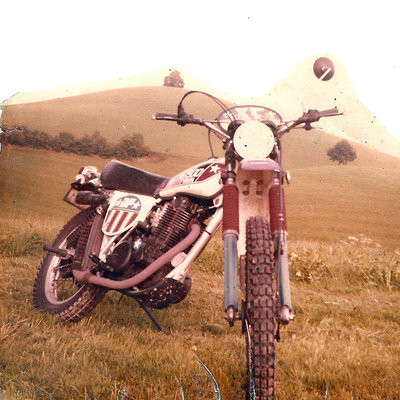

[Foto von meiner alten Weissen]

Schönes Mo. Wer war der Verkäufer? Evel Knievel?
Viel Spass damit und allzeit gute Fahrt.

Dei "alte Weiße" ist/war eine 76er!!!
wo ist die abgeblieben????

Danke &Schönes Mo. Wer war der Verkäufer? Evel Knievel?
Heut gehts schon mehr in Richtung "Aqualung"... too old to Rock 'n Roll, too young to die

Jau, '78 mit 1500km einem abgekauft der sie nicht antreten konnte, '81 hergeben müssen weil mich Auswanderungsgelüste plagten und ich das Geld brauchte.Dei "alte Weiße" ist/war eine 76er!!!wo ist die abgeblieben????
LEIDER LEIDER LEIDER LEIDER LEIDER LEIDER LEIDER LEIDER LEIDER !!!
(ich frag mich heut noch ob ich sie vielleicht einmal wiederfinde, wie ein verschollenes Kind)
