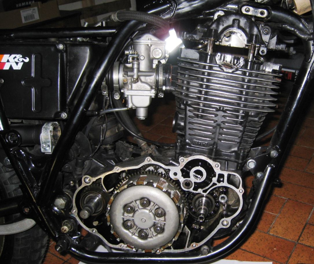

Servus Christian,
der Rockerboxdeckel kann bei eingebautem Motor um ein paar Zentimeter gehoben werden,
Motor kann dabei samt Vergaser, Auspuff etc. fix montiert bleiben,
dafür muss nicht mal der Kupplungsdeckel ab.
Steuerradschraube aufknacken, Rad ab, mit etwas Fingerspitzengefühl die Kette um den Zahn was fehlt
in die Richtung was sein soll umheben...
Wenn Teile reinfallen, Kupplungsdeckel ab.
Man könnte sogar die Nockenwelle ausbauen bzw. tauschen.. Bilder dazu anbei, habs mal geschafft.
Steuerkette ginge auch...
Das Einzige, du musst halt 2 der 5 Kopfschrauben mit Gefühl., also ohne
Drehmoment wieder festziehen, das ist eine heikle Sache,
die Meisten ziehen die Schrauben dabei zu fest an... dann zerstört leider das Stehbolzengewinde im Zyl.
Viel Glück
Schraubengruß
Dieter
Viel Glück
Schraubengruß
Dieter

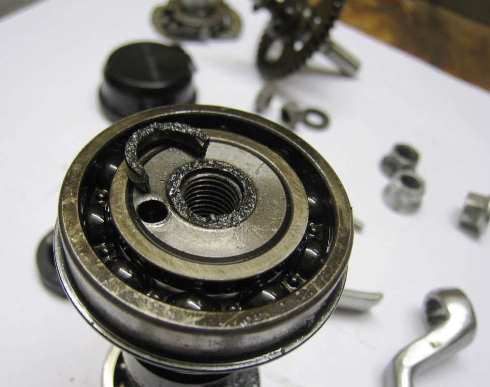

ergänzend noch die Details von meinem Projekt, ja es waren auch die Steuerzeiten !
...und ich geb dem Rei recht, wenn schon mal ein Motor von Unbekanntem verbockt ist,
sind es dann meistens mehrere vermurkste Details,
in meinem Fall war es so, zuerst nach längerem Suchen warum der Bock ab 2k rpm
mit ungleichmässigem Ruckeln begann, unter anderem die Steuerzeiten kontrolliert,
per angehobener Rockerboxabdeckung, dann den abgeknaxten Bund an der Nocke für das Steuerrad entdeckt
also Steuerrad verdrehte sich ab ca 2k rpm exzentrisch um die Passstiftachse !!!
so ein Pfusch !!
Alles wieder schön zusammen, dann bemerkt, dass der Stebo links vorne im toten Gewinde sich durchdreht,
...also Motörchen doch ausgebaut... und Gewinde per Drehteil vom Rei wieder instandgesetzt.
wie so oft, nachernd ist man immer gscheiter
Schraubgruß
Dieter
so ein Pfusch !!
Schraubgruß
Dieter
