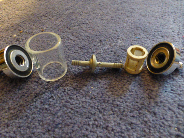

Und woran lag es??
Der Filter war nicht richtig zusammen gebaut. :ja:
Das Filterelement und das äußere Gehäuse sind auf einer Achse gemeinsam verschraubt.
So konnte es passieren, das das Filterelement lose war, obwohl das Gehäuse außen fest verschraubt war.
Da hat sich dann etwas Dreck durch gemogelt.
Ich hätte erst das Filterelement sorgfältig und fest verschrauben müssen und danach das äußere Gehäuse.
Gruß Nicolas

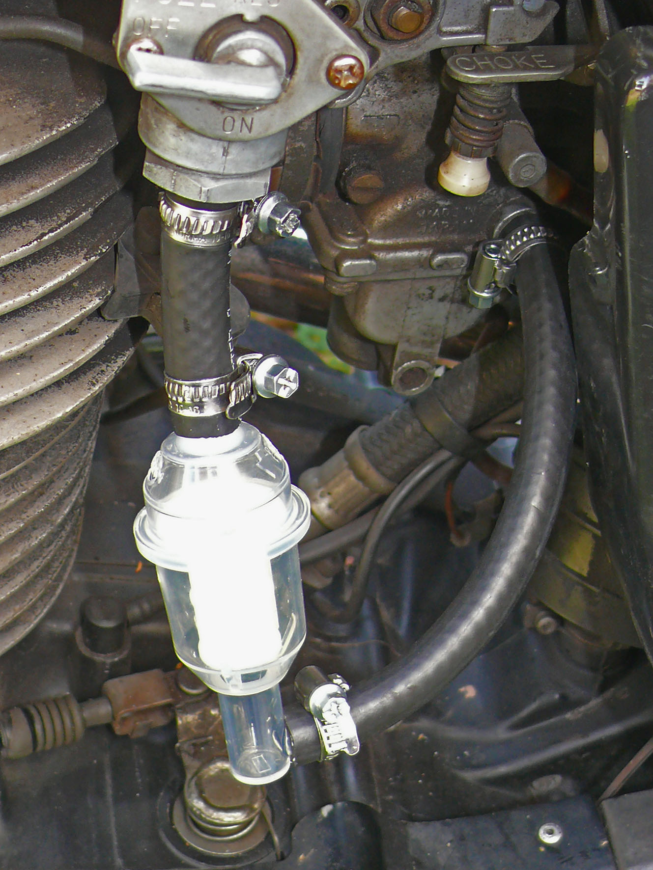

...„Wie die alt' Fasnacht“ :wink: komm' ich hinterher mit meinem Benzinfilter...
Aus dem Autozubehörhandel – bin absolut zufrieden damit. :ja:

Wow was ein Monsterfilter 8)
Jack... :wink:
XTfant
Re: welchen Benzinfilter nutzt ihr?
Beitragvon XTfant » Sa Mai 28, 2016 11:18
:mrgreen: Stimmt :mrgreen:
Aber mir ist es wichtiger, dass es einwandfrei funktioniert...
Und DU weißt ja (Danke, dass Du mich damals darauf aufmerksam gemacht hast), welcher Schrott vorher (und auch noch wie) dran war, von einer „ach so guten Motorradwerkstatt“ (das dürfte noch der letzte Rest an Mist gewesen sein, was die an meinem Moped fabriziert haben – hoffentlich)
6er Benzinschlauch, abgeknickt mit Mini-Benzinfilterchen...
Da habe ich mich schlau gemacht und als erstes 8er Benzinschlauch besorgt und ich wollte auf keinem Fall mehr einen abgeknickten Schlauch haben. Mir gefällt mein Benzinfilter ;D
UND: Ich hatte Dreck im Alutank! Wie der reingekommen ist, weiß ich nicht. Ist jetzt natürlich wieder sauber.
Das ist alleine schon ein Grund, ein Benzinfilter rein zu machen...
