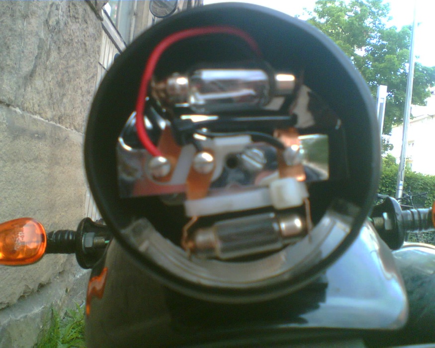

4. Bei meinem runden Hella Traktorrücklicht vibriert es mir ständig das rote Kabel fürs Bremslicht aus der Schraubhalterung. (entschuldigt das schreckliche Bild, ich hatte nur mein veraltetes Handy parat) Gibt es da einen Befestigungstrick?

Okay, für das Bremslicht werde ich mal versuchen kreativ zu werden und das Bucheli ist für die Zukunft auch bestellt.

4. Öse aufcrimpen, Zahnscheibe oder Schraubensicherung verwenden
