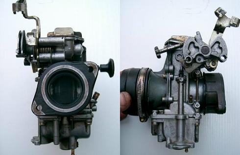

Eine preisgünstige Möglichkeit einen Tuning-Vergaser einzubauen ist der Mikuni VM38SS der DR 600. Funktioniert auf Anhieb, habe es selbst ausprobiert. Die Motorcharakteristik der XT ist nicht wiederzuerkennen.
Nur wie sowas durch den TÜV geht weis ich nicht.

hallo,
kann es sein, dass der abgebildete vergaser ein TM38 ist.
hab mir nämlich einen VM38SS bestellt und das ist ein rundschiebervergaser und sieht anders aus?

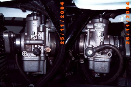

Beitragvon steamhammer » Do Nov 25, 2004 8:20
Moin Ed,
merkwürdigerweise wird der DR600 Flachschieber tatsächlich VM38SS genannt. Keine Ahnung, warum und wieso....
Ich habe jetzt, nach einigen Vergasern (38er Lectron, VM38SS, PHM38, TM36 und dem originalen VM32) meinen Lieblingsvergaser gefunden. Es ist ein Dellorto PHF34 mit Beschleunigerpumpe. Paßt sehr gut zu dem naturbelassenen Motor und ist leicht abzustimmen (meiner läuft mit 135er HD, 60er LLD und 45er Starterdüse). Ersatzteile etc. bekommt man schnell und günstig bei Stein-Dinse

Moinsen! Den TM38 oder VM 38 oder wie auch immer habe ich als TM38 mit K&N eingetragen bekommen. TÜV Eutin. Briefkopie kann ich geben wenn Bedarf.
