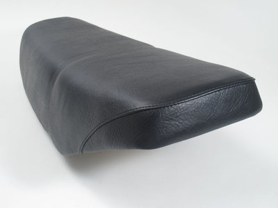

Servus,
an meiner Rücksitzbank fehlt der Yamaha Schriftzug, diesen möchte ich gerne anbringen. Hat jemand Erfahrung welche Farbe hier versprüht werden sollte ( weiß ist klar, mir gehts um die Chemie) bzw. die Bankoberfläche vorbehandelt werden muss.
Schablone gibts gibts glaub ich aus Hamburg vom Schneckenversand.
Mal ne ölfreie Low-Tec Anfrage.
Grüsse,
Micha

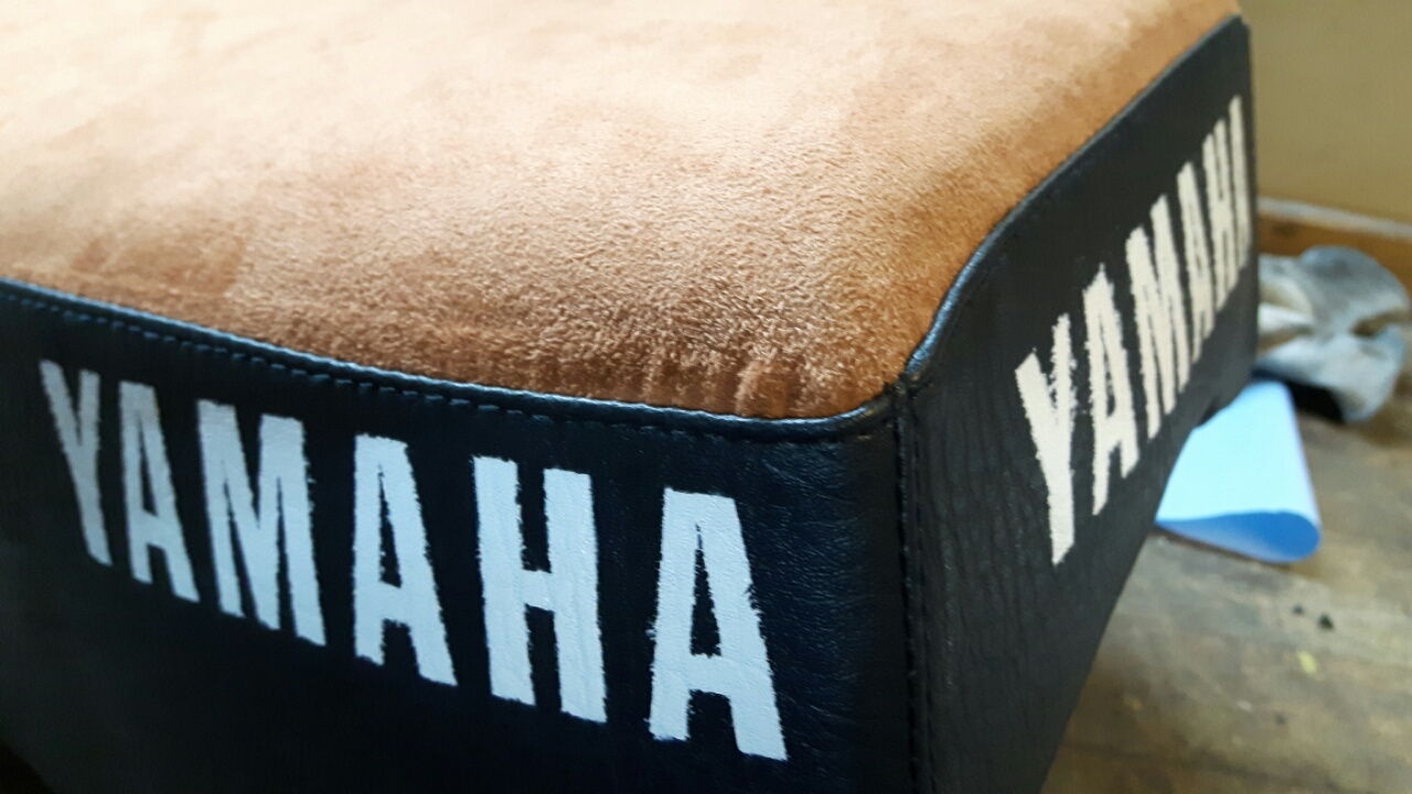

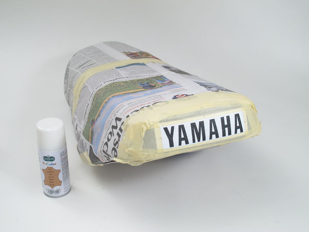

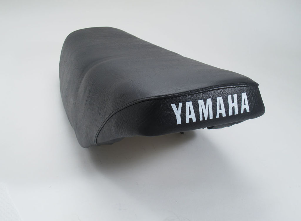

Hallo Micha, ich habe 2014 mit der HH Schablone und Lederfarbe gearbeitet - hat gut funktioniert und hält bis heute.
Vorbereitung: entfetten reicht.
Gruß, Markus
Gruß, Markus

Danke Markus für die rasche Antwort,
Dein Ergbnis sieht klasse aus. Dann werd ich mal die Farbe und Schablone besorgen.
Danke auch für die Bilder,
Gruss,
Micha
Gruss,
Micha

Wichtig ist aus meiner Sicht natürlich erst einmal, die Schablone gleich beim ersten Mal richtig zu positionieren und korrekt anzudrücken.
Nach dem richtigen Aufbringen der Schablone direkt mit dem Lackauftrag beginnen: bei längerer Wartezeit zwischen Schablonieren und lackieren kann sich der Kleber wieder an manchen Stellen leicht gelöst haben und Spalte entstanden sein. Das sorgt dann u.U. für Unterwanderung. Der Schablone liegt zusätzlich auch eine Anleitung bei.
Dann in mehreren wirklich dünnen Nebelschichten bis zur Deckung arbeiten. Kein nasser Farbauftrag!
Und wenn möglich, ausschließlich "frontal" sprayen, also nicht schräg in die Schablonenöffnungen, um zusätzlich für ein scharfes Lackierbild zu sorgen.
Dann wird das!
Gruß, Markus
Dann wird das!
Gruß, Markus
