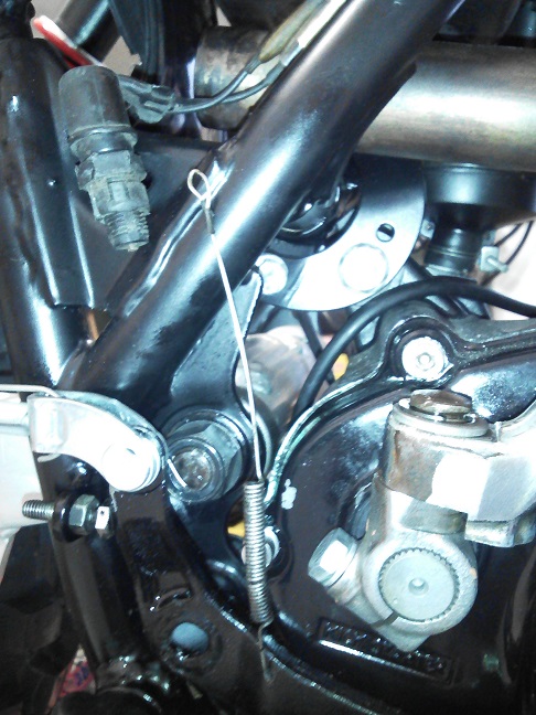

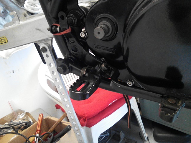

ich habe ein Problem mit dem Bremslichtschalter für die Hinterradbremse meiner TT 500 G.
Hat jemand eine Idee bzw. so etwas schon mal an diesem Modell angebaut?

Ich denke auch das ich den Draht außen laufen lasse da der Bremshebel (er hat schon eine Bohrung) aussen liegt. Ich werde meine Ergebnisse mal einstellen.
Kai
Kai

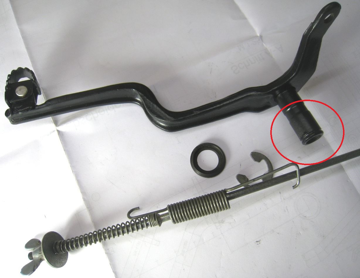

was spricht denn eigentlich dagegen,den bremsklapphebel der TT, der ja auch durch den Rahmen geht und dann das gestänge da hinten betätigt, eben dort hinten ihn genauso zu bauen wie an der XT500?
dann kann man den schalter auch am besagten Ohr dran setzen.
den dicken draht hat XT350 auch, und div andere.
edit: mist grad nochmal oben geschaut; bei TT500 geht das gestänge vorm rahmen lang, sowie XT350 TT350/600
da muss caferacer nochmal in den keller, und fotos machen. ich bin ein paar tage weg..
wird zeit, das ich mir ne TT500 zulege, würde eh besser zum Nickname passen...
- Beiträge: 3251
Re: TT 500 Bj 79 - 81
@TTGeorg
Bei den Baujahren 79-81 funzt das leider nicht, da ja die Welle/Achse - wie auch immer man sie nennen mag/soll - mit dem Bremshebel verschweißt ist und von vorne durch die Rahmenbuchse gesteckt wird. Hinten wird dann nur mit Scheibe und Sicherungsclip gesichert.
Heamlo
- Beiträge: 131
Ja das ist genauso bei meiner TT.
Deswegen kann ich die Feder oder den Schalter nur außen anbauen.
- Beiträge: 3408
jau, und der hebel liegt noch sau eng am rahmen.... Hmh, da habe ich nun doch keine feine Lösung...
