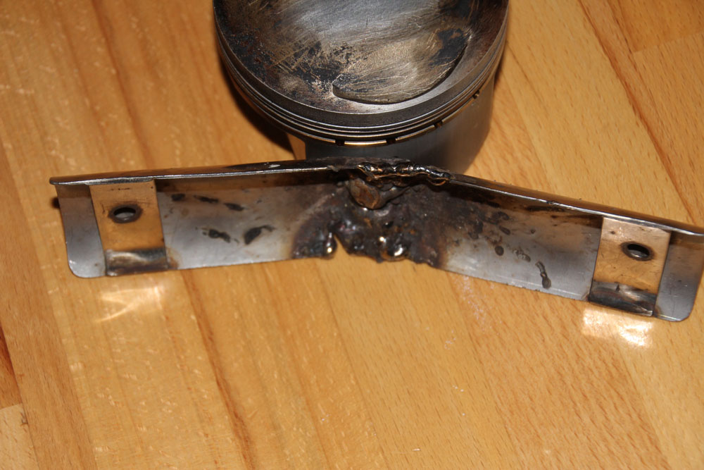

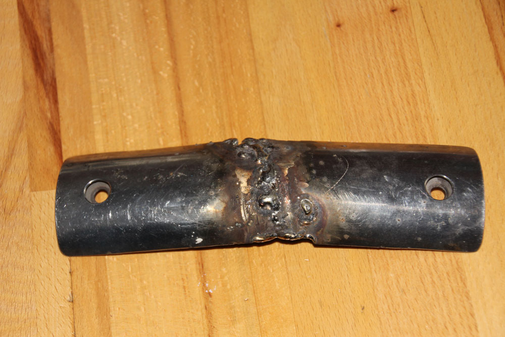

kennt jemand einen Edelstahlschweißer der mir das nachbauen kann ?
Ich kann’s nicht wie man sieht !! :D :D :D
Vielleicht kann es auch jemand von euch ?
Reinhard
Beiträge: 7140
Re: Edelstahlschweißer
Beitragvon Frank M » Fr Feb 19, 2016 18:12
:D ungeübt mit Elektrode auf Dünnblech, nehme ich an?
Wenn das ein Krümmerschutzblech werden sollte, könntest du dir auch ein passend gebogenes Stück aus irgendeinem billigen VA-Krümmer rausschneiden. Das ist dann optisch bestimmt auch deutlich gefälliger, weil dreidimensional gebogen und nicht mit so einer geschweißten "Kante".
Löcher bohren und Blechstreifen einschweißen könnte dann wiederum sogar mit deiner Elektrode klappen...
Genau das hab ich auch gedacht ;D
