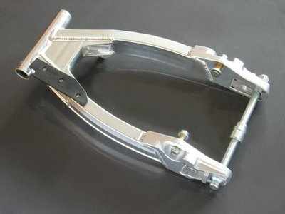

Ich werde auch einen Schleifschutz auf die Schwinge bauen.
Kedo hat jetzt den Schleifschutz der Motolanna -Schwinge als Ersatzteil.
Artikel 23300: Schwingenschleifschutz gefräst/gebohrt, Nylon schwarz, inkl. Schrauben
Der soll obenauf die Schwinge.
Es widerstrebt mir zwar die Bohrungen für die Schrauben vorzunehmen, aber ich denke Schleifschäden wären schlimmer.

- Die Motolanna Schwinge mit dem Schleifschutz.

Gewindeblindniete
- Beiträge: 7225
Re: Profab Schwinge
hält am Kettenspanner in Alu nicht auf Dauer, hab ich durch.Gewindeblindniete
Bei mir ist der Spanner jetzt mit 2 Schrauben und Distanzbuchsen durch den Schwingenkörper geschraubt. Das hält.

Ich meinte:
Gewindeblindniete für den Schwingenschleifschutz wie im Bild oben gezeigt.
