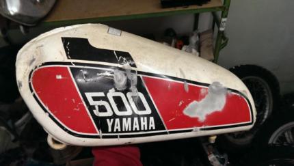

Beitragvon Niklas B. » Mo Jan 11, 2016 10:06
Alles richtig 76er XT hat Stahltank, 76er TT Alutank, gleiches Design. Benzinhahn ohne Reserve bei der TT. Die TT hat einen Ausssengewindestutzen zur Verschraubung des Benzinhahns, dort passen auch die Benzinhähne der DT/TY 50. XT hat einen völlig anderen Benzinhahn...
Bilder: Zuerst TT, man kann den Gewindestutzen gut erkennen und das Zweite ist ein XT Tank...
