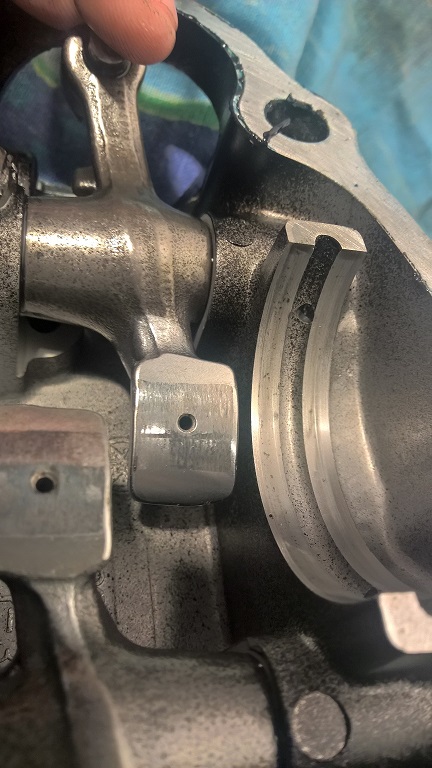

ich mir am Wochenende ein Motor gekauft um ihn neu aufzubauen. Befund soweit (es ist sehr umständlich hier Fotos hoch zu laden...) :

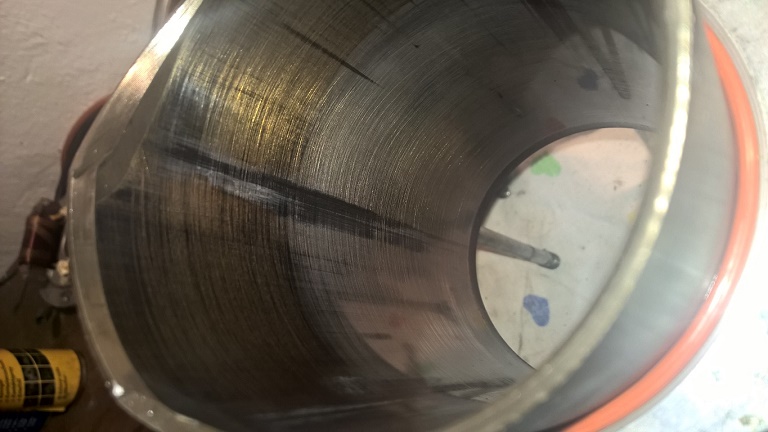

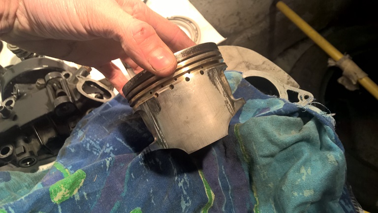

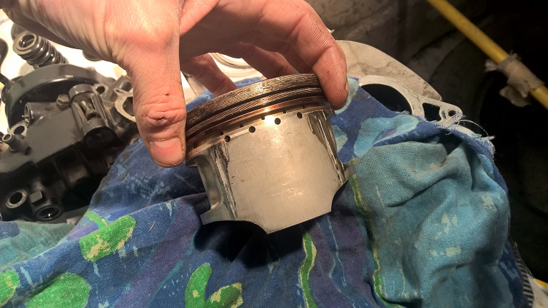

Kolben hatte 4Pkt-klemmer und jemand hat versucht die Laufbuchse mit einer Hohnbürst wieder hinzu bekommen...
Maß ist 87,75mm das ist schon das dritte Übermaß oder?
Macht das letzte Übermaß + Kolben noch Sinn? Und wenn welcher Kolben...
Der Motor hatte null Kompression, beim drehen von Hand und hat Luft in den Ventiltrieb gedrückt und auch von da gesaugt... Keine Ahnung wie das möglich ist...

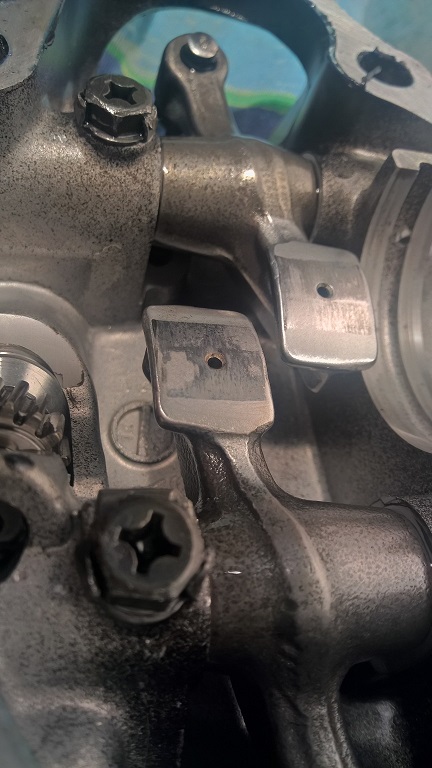

Kipphebel Bilder siehe Anhang.

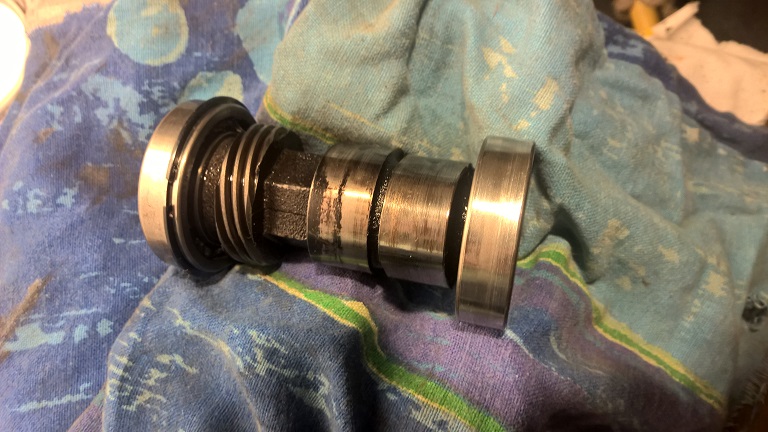

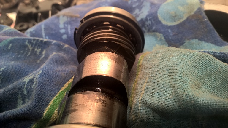

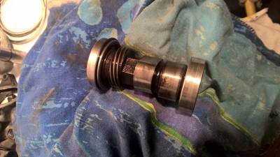

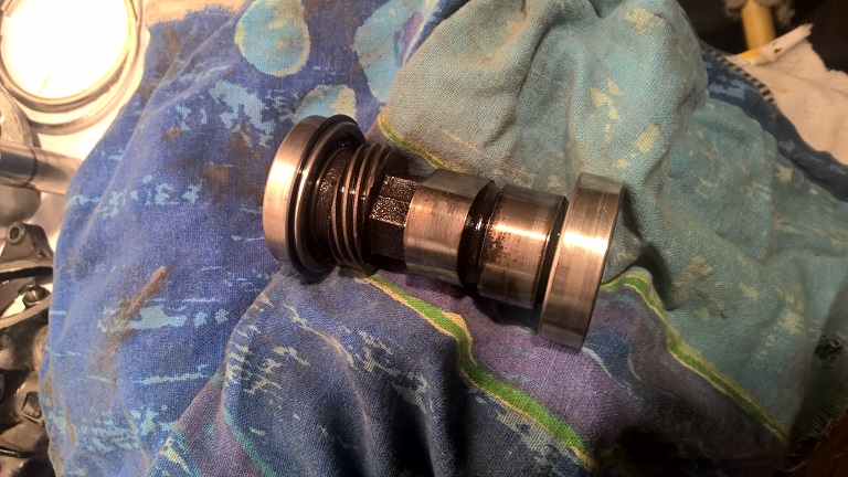

Nockenwelle ist nicht eingelaufen hat aber "Laufspuren"

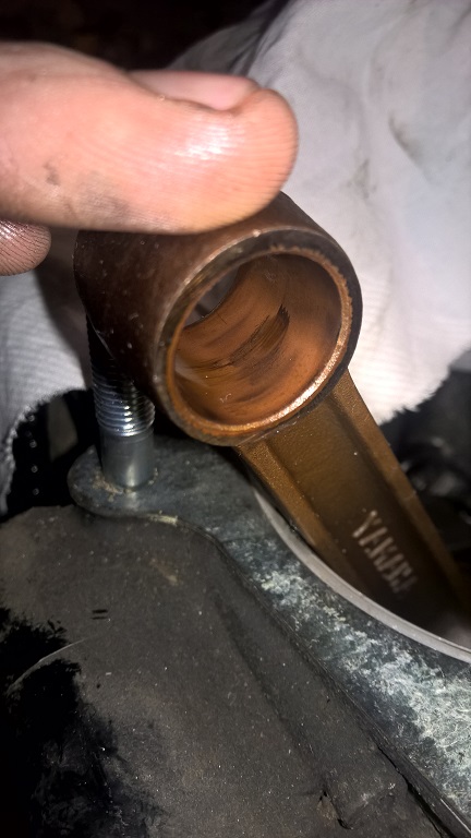

Also die Kipphebel habens hinter sich. Und wenn die NOckenwelle nicht ebenso hin ist, war sie in dem Motor nicht verbaut. Mach mal gescheite Fotos davon.
Der Vierpunktklemmer schaut mir mehr nach dem Ergebnis totalen Ölmangels aus..
Daher auch das obere Pleuelauge ablichten und herzeigen; davon würd ich eine weitere Zerlegung abhängig machen.
Da das ganze Ding recht trocken ist, würd ich auf alle Fälle die Ölpumpe zerlegen und nachschauen.
Wenn Du dann noch das Kupplungswellenlager ziehst und nach der Verlustscheibe schaust, sollte es eigentlich reichen, oder?
Kolben mag ich Wössner/Athena Schmiedekolben recht gern. Originalkolben könnten schwierig werden, weiß ich grad nicht auswenidg. Zeig doch mal den Altkolben her.

Wenn ich dann auf 88mm Laufbuchsen Durchmesser gehe sollte es dann der 87,92mm Kolben sein oder ist das zu knapp?

Und noch eine Frage. Wozu dienen die beiden Schrauben mit Sechskant und Kreuzschlitz im ersten Bild?
PhilR
Beiträge: 31
Registriert: Mo Nov 16, 2015 23:29
Wohnort: Celle
Re: Mein erster Motor
Beitragvon PhilR » Di Dez 08, 2015 22:21
Das sind Verdrehsicherungen für die Kipphebelachsen. Die gab es irgendwann bei den späteren Modellen, bei der Sr ab der 48T, bei der XT habe ich leider keine Ahnung.
Beste Grüße
Ph.

Die Nockenwelle ist tot. Hätte mich auch gewundert, wenn die besser aussehen würde als die Kipphebel.
Zum Übermaßkolben: Eine (seriöse) Zylinderschleiferei will den Kolben haben, bevor sie den Zylinder bohrt und hont. Deshalb kann man Deine Maßangaben nicht so pauschal übernehmen. Warum Dein Kolben so schön geklemmt hat, ist mir nicht ganz klar. Vermutlich könnte mans ergründen, wenn man wüsste was der Vorbesitzer damit angestellt hat. Vielleicht ist er ja nur ohne Luftfilter gefahren, und es ist ein anständiger Magerklemmer? Oder er hat gelaufene Kolben und Zylinder bunt zusammengewürfelt?
Das Pleuelauge sieht noch gut aus, wenigstens ein Pluspunkt ;-)

Beim Zylinder würde ich 88,25 empfehlen.
Damit wird der Zylinder nach Bohren und honen garantiert sauber.
Der Zylinder muss meistens oben geplant werden.

Die Kipphebel sollten keine Durchreiber an der Verchromung haben, dann kann man sie polieren. Anhand der Bilder ist das aber schwer zu sagen. Die Nocke würde ich bei positivem Befund der Kipphebel ebenfalls polieren. Mit dem schwarzen Schmand drauf ist da kaum anhand der Bilder ein ordentlicher Befund zu machen. Wenn Riefen nach der Politur übrig bleiben, wirds eng für die Nocke.
