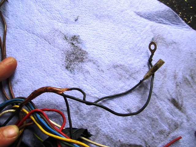

Re: Batteriefach und Masseverbindung?
Im Kabelbaum teilt sich die Masse.
Die Ringöse führt zur Batterie, von der Buchse ein kurzes
Kabel mit Ringöse zu einer Befestigungsschraube Reglergehäuse.
Somit hat der Regler und das Batteriefach eine Masseverbindung.
also Ihr habt den Rahmen aber noch vergessen, der Sitz auch noch dazwischen. Die Masse teilt sich im Kabelbaum, das stimmt schon, es kommt ein Kabel mit Steckmuffe und eins mit Ringöse raus. An der einen Reglerbefestigung geht ein kurzes Kabel mit Ringöse zur Masse mit Steckmuffe und ein kurzes Kabel mit zwei Ringösen geht von Batterie zum Masseanschluß Rahmen der oben zwischen den beiden Befestigungsschrauben vom Batteriekasten liegt und wo auch das Massekabel mit Ringöse aus dem Kabelbaum dran gehört.

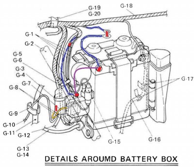

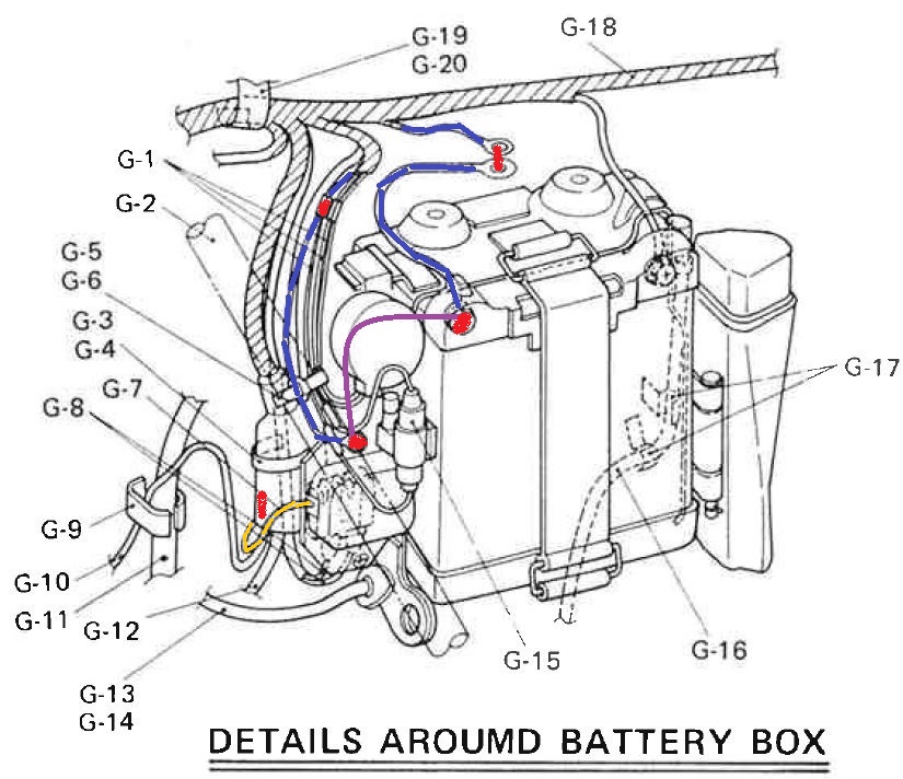

hallo Kollegen,
anbei noch ein brauchbares routing samt dem empfehlenswerten
zusätzlichen Massekabel vom Regler zum Minuspol
Dieter
Dieter

Hallo Dieter,
das violette Kabel ist aber überflüssig, der Regler liegt ja schon mit dem links von dir blau gekennzeichneten Kabel an Masse.
Gruss Ralle
Gruss Ralle
Servus Ralle,
gib dir recht, das ist "Gürtel mit Hosenträger"
jedoch eine zusätzliche Verbindung vom Regler direkt zum Minuspol
umgeht das Risiko einer ( eventuell ) im Kabelbaum versteckten gammeliger
Verbindung an der Knotenstelle, man sieht ja nicht in die Umwicklung hinein.
bzw. das senkt definitiv den Widerstand und verbessert
das Regelverhalten der empfindlichen 6V Anlage.
Dieter
Dieter
