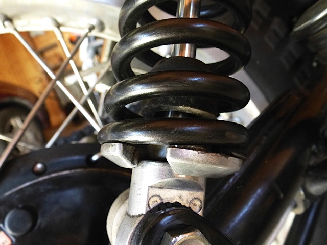

Wir haben dann das Hinterrad ausgebaut, und folgendes gefunden: Schwinge nicht fest verschraubt (oder Lagerprobleme, da gucke ich später noch rein) , Hinterrad hatte 1 Radlagerbruch, 1 verrostetes schwergängiges, und ein komplett trockenes Lager, die wir dann selber gewechselt haben, da die örtliche und einzige Motorradwerkstatt alle Termine bis einschliesslich Ende September ausgebucht hatte und nicht helfen konnte).
Die neue Zündkerze war nach der Fahrt schwarz, und die XT macht auch beim Fahren schwarze Rauchwolken.
Alle weiteren Anmachversuche bisher gescheitert, und hier macht sich ganz grosse Ratlosigkeit breit.
Anfragen bei KEDO ergaben, dass sie diese Art Stossdämpfer nicht kennen, und auch nicht wissen, wo es das fehlende Teil gibt.
Soweit erstmal die Wasserstandsmeldungen. Not amused….

- Beiträge: 7196
Re: Grösse / Bezeichnung Hinterradlager
solche Scheiben finden sich eigentlich an allen Twinshock-Federbeinen. Um hier online zu ermitteln, um welche Federbeine es sich bei dir handelt und ggf. Ersatzteile zu finden wäre ein Bild des gesamten Federbeins hilfreich.
- Beiträge: 3408
Winch, genaue bilder machen oder auch einsenden an:
http://xt350.de/viewtopic.php?t=8889
er meint, er könnte die das nachbauen.
den teller nimmst du ab, in dem du das federbein mit seiner feder entlasstest.

So, hier noch mal ein Zwischenstand über mein unfreiwilliges XT-Bastelprojekt:
(und ich bitte gleich evtl. nicht korrekte technische Bezeichnungen zu verzeihen, ich lerne die ganzen Begriffe gerade erst und kann noch nicht alle auf deutsch)
Die Stossdämpfer habe ich aufgegeben, es gibt hier keine mechanische Werkstatt in der Nähe, und Postversand runter und hoch zwischen EU und Nicht-EU ist zu teuer und aufwendig, da kann ich gleich neue Stossdämpfer kaufen.
Ich habe die ausgebauten Stossdämpfer 2 Personen aus dem hiesigen Veteranenduromilieu gezeigt, und die waren sich einig, dass man die besser wegschmeissen sollte: minimale Dämpfung rein, und fast keine raus.
Somit bleibt die Frage: sollen es wieder 390´er werden wie sie draufwaren, welche Marke (die XT soll ca. 50:50 Asphalt und schlechten Schotter fahren, und wenn wir gute Freunde werden darf sie auch mal ins echte Gelände). Taugen die not street legal Dinger von Hagon was? Viele hier empfehlen ja auch den Bilsteindämpfer?
