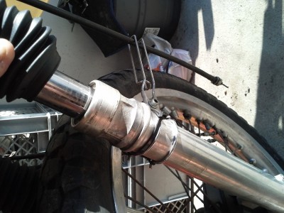

Hallo Zusammen,
hätte da mal wieder eine Frage:
Ein Kumpl von mir hat an seiner Xt diese Gabel verbaut und wir würden gern wissen,
um welche Gabel es sich hierbei handelt.
Die XT ist laut Papiere eine Deutsche 77 iger
Danke vorab für eure Hilfe.
BG
Olivetti

Mach mal ein Foto, wo man die Achsaufnahme sehen kann.
Standrohrdurchmesser ist 36mm?

mit der langen Aufnahme für Faltenbälge sind es schon mal sicher keine 76/77-Tauchrohre.

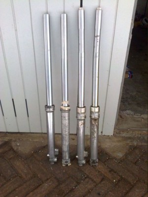

Das müsste eine 78er, 79er Gabel sein.

Danke ersmal für eure raschen Antworten.
Meines Erachtens müsste es eine mit Faltenbalg sein.
Eine Vermutung von mir war auch noch,dass es eine Sr Gabel sein könnte, aber ist wohl nicht so.

Wenn Du ein paar Masse angibst oder die bereits erbetenen Fotos postest könnte man das vielleicht rausfinden :roll:
Natürlich ist es eine mit Faltenbalg, das kann man u.A. am Faltenbalg erkennen. :D
SR-Gabel ist es nicht, das wiederum erkennt man an der langen Faltenbalgaufnahme, die die SR-Gabel nicht hat.
Ausserdem hat die SR-Gabel 1mm dünnere Standrohre, also nur Ø35mm, das hätte wohl nicht dazu gepasst.
Es gab etwa 3 verschiedene XT-Gabeln.
Die Ersten ohne Faltenbalgaufnahme, zylindrischen Standrohren ohne die Verjüngung im oberen Bereich wo der Scheinwerfer angescrhaubt ist, mit zentraler Radachsaufnahme, 1976+77
die auf deinem Foto, mit obiger Verjüngung, mit langer Faltenbalgaufnahme und zentraler Radachse,
die Späteren ab ca.'81 oder so, mit nach vorn verlegter Achsaufnahme, wozu eine Gabelbrücke mit weniger nach_vorn-Kröpfung, und ein dazu passender Tank gehören.

Wie schon gesagt es wird eine 78er oder 79er Gabel sein.
Auf dem Bild ist links eine 76er und rechts eine 78er abgebildet.
Gruß Peter

Beitragvon Olivetti » Mi Aug 19, 2015 13:53
Hier sieht man es genau, es muss eine 78 od. 79 iger sein.
Vielen Dank nochmal für eure Hilfe.
