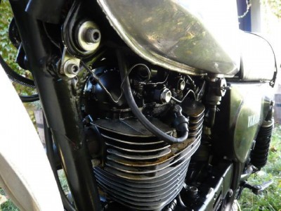

oder den Alutank mit Distanzstücken montieren, kann man hier ansatzweise/schlecht an den vorderen Tankbefestigungen sehen, Alutank auf '77eroiso lt. Rahmennummer hast Du eine 77iger XT / europäische Stahltankversion!
Dafür brauchst Du also entweder:
-den dafür in EUR vorgesehenen Stahltank
oder falls es ein Alutank sein soll:
-den damals z.B. in den USA verbauten Alutank (gleiche Form wie der Stahltank)
-oder einen TT 500 Tank 76ig - 78ig.
hält auch den etwas anspruchsvolleren Einsatz aus

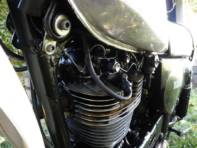

hab hier ein Bild gefunden bei dem man gut erkennen kann wie der 80er Alu-Tank an einem 70er Rahmen befestigt wird.
Gruß Peter
