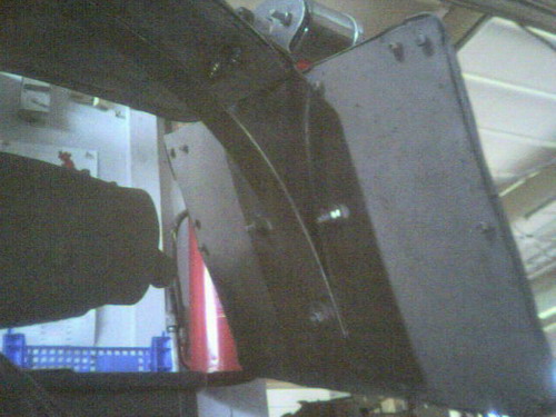

hätte nen VA-Nummernschildhalter als Kleinserie aufzulegen ;-)
Keine Reste der Blinkerhalterung mehr wegen meiner Ochsenaugen!Allerdings passt hier nur ein Cateye-Rücklicht drauf, aber die Form des Lampenhalters ist ja variabel...
gibt nen schlanken Hintern!

ja mach Doch mal! Wäre interessiert. Hab das kleine franz. Rücklich daruf und ich denke Deine Halterung würde gut bei mir passen!

PS: Der Nummernschildhalter ist aus ALU und hat sich seit Jahren bewährt.
