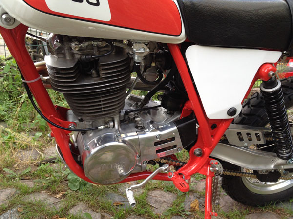

ich habe, wie Merry schon beschrieben hat, die Schwingenachse 15mm tiefer gelegt und 410er Bilsteindämpfer eingebaut.
Durch den tieferen Schwingendrehpunkt schleift die Kette unter Belastung nie auf der Schwinge. Dazu habe ich einen Kettenschleifer von KTM auf die Schwinge gebaut.
Da Foto anbei ist leider nicht so sehr aussagekräftig, aber ich hab grad kein besseres Foto.
Die ganze Angelegenheit ist auch nicht sehr billig.
Deshalb würde ich 395er Bilstein empfehlen.

Ja, weil die KLX250-Schwingen (wie sie auf dem Foto zu sehen ist) mittlerweile mit Gold aufgewogen werden..Die ganze Angelegenheit ist auch nicht sehr billig.
Schade, eigentlich.
