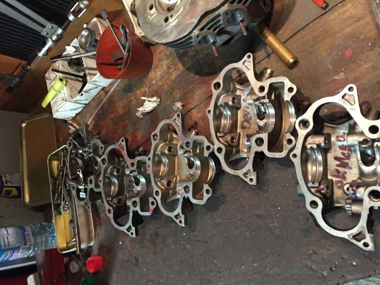

Hallo Lut,
hab leider kaum Zeit laenger zu antworten, aber hier gibt es mehr Info:
Gnz unten ein Foto der letzten fast fertig gestellten rockerboxen:
http://www.sr500.de/wbb3/thread.php?thr ... r=0&page=8
Und hier der urspruengliche Fred als ich damals anfing die Rockerboxen zu reparieren:
Hinweis: Ich habe seit damals laufend versucht Verbesserungen einzubringen und daher sind die Rockerboxen inzwischen mit einer press/interferenzpassung ausgestattet un der fred nicht mehr ganz aktuell.
http://sr-xt-500.de/phpBB2023/viewtopic ... ockerboxen
Den teilweise vorhandenen Technik hick-hack im fred bitte ich, wohlwollend zu ignorieren :D :wink:
rlg
Christian
PS: Aber wie Hiha schon schrieb eine ziemliche Hundshacken (muchos work) und ein kleiner Fehler beim Erstellen der Bohrungen bzw. der Buchsen (ich fertige sie selber an aus verschiedenen Qualitaetsgruenden..lochleibungsdruck etc.) kann schwerwiegende Folgen haben!!!

Hudriwudri
Beiträge: 315
Re: Kipphebelachsgehäuse_Achsenbohrung
Beitragvon Hudriwudri » Do Feb 19, 2015 8:56
Hallo und danke fuer das kompliment:
Wenn du einmal ein motorenprojekt hast kannst du dich sehr gern bei mir ruehren!!
U.Ust. sollte ich dann auch endlich (seit 2 jahren wurschtel ich da herum aus zeitmangel)den leistungspruefstand in betrieb haben!
Von den stahlbuchsen wuerd ich Dir auch abraten, da das risiko das sie sich beim drehen oder bohren verlaufen m.Ea. zu hoch ist und v.a. braucht man in dieser stelle im Groszen und Ganzen keinen Stahl!!
l.g.
Christian
