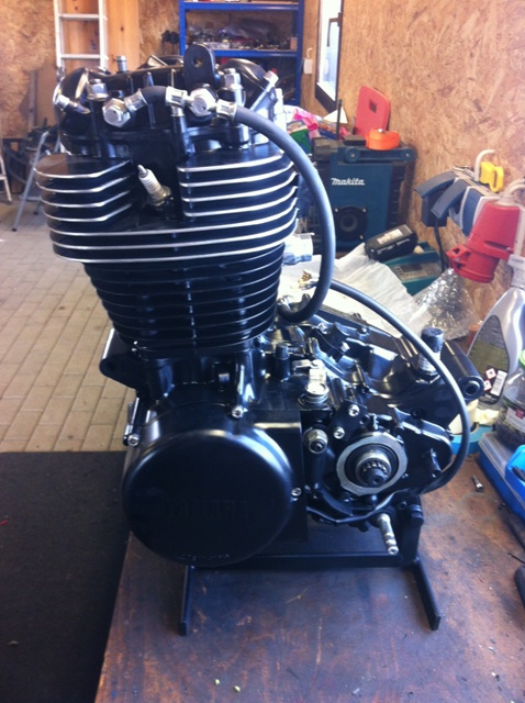

Beitragvon ulme » So Feb 08, 2015 16:54
Der Motor ist jetzt auch so gut wie fertig, ich denke das ich ihn am kommenden Wochenende wieder mit dem Rahmen verheiraten kann.
Ob ich die unteren Kühlrippen auch noch auf Kopf schleife weiss ich noch nicht, mir persönlich gefällt es so besser und es ist ein kleines Unikat.
Der Tank ist auch zum Lackierer und die TKC 80 sind bestellt.
Ich werde dann pünktlich zum Saisonstart mit meinem Projekt fertig werden.
Bevor es dann auf die Piste geht werde ich vorraussichtlich noch ein Wertgutachten machen lassen. Ein Kollege hat dafür 150 Euro bezahlt, dafür sollte die Kohle dann auch noch reichen ;-)

Beitragvon xtjack » So Feb 08, 2015 18:09
sieht doch gut aus :top: nur ein Unikat ist es nicht, da mein XT-Motor genauso aussieht und es denke mal sogar orinal ist aber das wissen die Spezialisten hier im Forum sicher.... :gruebel:

Beitragvon thealien » Mo Feb 09, 2015 8:59
sieht super aus....
ich werde mit meiner eher nicht fertig zum saisonstart....da fehlen noch ein paar schrauben :-)
hatte auch keine zeit dazu.....vereinstätigkeiten brauchten zuviel zeit ...(nein ! nicht fasching)
die ölleitung zum zylinderkopf ist aber nicht original ....ist das ne tuningmassnahme, wegen wenig öl im kopf, oder ein baujahrunterschied ?.. mein motor ist von 77 und der hat ne starre ölleitung zum kopf

Beitragvon xtjack » Mo Feb 09, 2015 9:08
Code: Alles auswählen
klar erkannt, bringt so 0,75 Ps... 8)
ne :D bringt etwas Öl an die höher belastete Stelle/ Außlasskipphebelwelle, org. ist ja die Leitung an der hinteren Kipphebelwelle....

Beitragvon ulme » Mo Feb 09, 2015 9:25
Das nennt man Doppelte Direktschmierung.
http://www.kedo.de/produkte/92101.html

Beitragvon thealien » Mo Feb 09, 2015 9:43
aha... wieder schlauer....
wenn man nach den richtigen begriffen googelt findet man raus das es ziemlich kontrovers diskutiert wird......
naja es ist nicht teuer...daher muss es sinnvoll sein...weil nur sinnlose sachen sind teuer :-)

Beitragvon Mr. Polish » Mo Feb 09, 2015 11:14
Meine 77er lief die ganze Zeit mit der Orginal-Steigleitung ohne Kopfprobleme, daher hab ich sie beibehalten.
Wundert mich, dass ein Orginal-Fetischist sowas austauscht...
