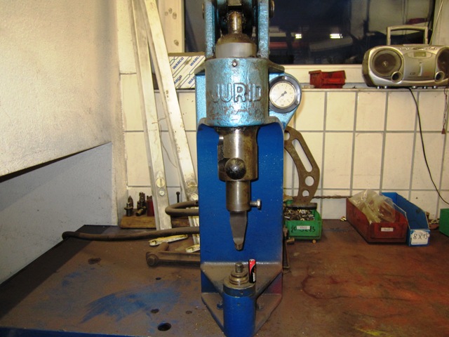

HAAALLOOOO HÖRT MICH JEMAND DA DRAUßEN ???
es gibt nach wie vor überall passende Bremsbeläge zu kaufen und sogar welche mit Übermaß für leicht verschlissene Trommeln, also "No Panic"
Es gibt aber auch kleinere kaum erkennbar, da nützt es auch nicht auf die Belagstärke zu achten , weil die, die selbe Belagstärke haben aber da der Metallträger kleiner ist oder die Beläge im Metall eingelassen sind!
Ich mach mal Fotos und dann bin ich raus !
Und jetzt muß ich Kedo anrufen und die warnen das die sich nicht wundern wenn demnächst Vewirrte anrufen und nach Belägen zum selber Kleben fragen, weil im Forum jemand behauptet es gibt keine anderen mehr !
Grrrrrussss.... Hardy
