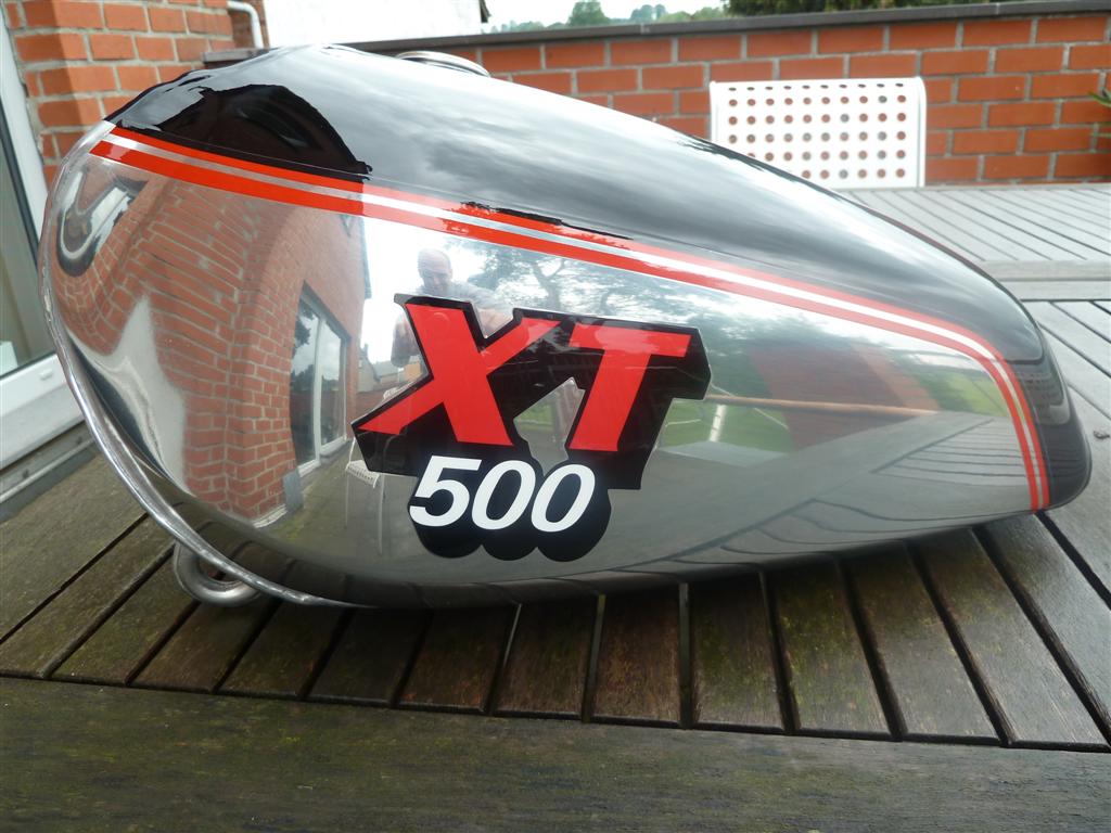

Sieht sehr gut aus.
Meine Suche ergab unter anderem das man mit Zaponlack arbeiten kann.
http://cgi.ebay.de/2-5Ltr-Zaponlack-Met ... 3f0585b0fb
Ich habe aber gemerkt das die Aussagen über die Tauglichkeit auseinander gehen.
Einige Anbieter schreiben "vornehmlich für den Innenbereich" andere Anbieter empfehlen den Lack auch für Aussen. Vielleicht gibt es ja verschiedene Zaponlacke.
Zwischenzeitlich habe ich versucht die Kratzer mit einem Repairkit zu entfernen. Das funktioniert aber nur bei leichten Kratzern und ist mehr zum auffrischen. Ausserdem hat die Korrosion bereits unter den Lack gegriffen.

Halloo habe auch meinen Tank neu gemacht,mein Lackmensch hat echt was drauf, hat schon viele alte Fahrzeuge hergerichtet und er meinte nur polieren und danach mit Nanozeug versiegeln.Ich habe das jetzt so gemacht und bin sehr zufrieden, mal abwarten wie es nächstes Jahr aussieht.Sollte sich das Alu verändern nachpoliert ist ja schnell.

Kompliment zu dieser schönen Arbeit.
Mir steht noch das gleiche bevor - muss allerdings vorher ein paar Beulen aus dem Tank entfernen. Habe mich schon durch hunderte Forums-Seiten gelesen. Leider bisher ohne wirklichen Erfolg. Bisher habe ich in keinem Forum Zeilen gelesen wie z.B.: "Mein Tank wurde von Firma XY ausgebeult, es hat nur X EUR gekostet". Leider auch hier nicht. Gibts da inzwischen Neuigkeiten?
War mit meinem Tank sogar schon bei einem Blechblasinstrumentebauer bzw. -instandsetzer. Leider ist für seine Methoden das Material zu dick. Hat noch jemand einen Tipp (außer Druckluftmethode)?
Klebepins haben auch nicht gehalten. Mein Tank wurde vom Vorbesitzer gespachtelt und lackiert. Habe inzwischen Farbe und Spachtelmasse entfernt und mich nach und nach bis auf 1000er Schleifpapier runtergearbeitet. Ist das vielleicht schon wieder zu glatt für Klebepins?
Hardy, hattest Du beulenfreie Tanks vorliegen oder musstest Du sie vor dem Lackieren noch aufarbeiten (lassen)?

Ja und nein! Die Beulen, die im Lackierten Feld waren wurden gespachtelt und die kleinen Beulen die im Polierten Feld waren, sind eher kleine Beulchen gewesen so das sie nach dem polieren und Klarlack lackieren kaum noch sichtbar waren! Ansonsten gilt bei den XT Alutanks: "Ausbeulen durch den Tankdeckel oder mit Klebetechnik keine Chance"! Das einzige was funktioniert ist in den Tank von innen am Rahmentunnel gegenüber der Beule ein Fenster reinzuschneiden und von da aus ausbeulen und danach wieder zu schweißen!Hardy, hattest Du beulenfreie Tanks vorliegen oder musstest Du sie vor dem Lackieren noch aufarbeiten (lassen)?

Hi mxpaul wie machst du es dann mit den XT5oo Klebern und den Roten Streifen ?Halloo habe auch meinen Tank neu gemacht,mein Lackmensch hat echt was drauf, hat schon viele alte Fahrzeuge hergerichtet und er meinte nur polieren und danach mit Nanozeug versiegeln.Ich habe das jetzt so gemacht und bin sehr zufrieden, mal abwarten wie es nächstes Jahr aussieht.Sollte sich das Alu verändern nachpoliert ist ja schnell.
Beim polieren bleibt man da öfter Hängen und die Kleber lösen sich an dan Kanten.
Selbst bei der normalen Benutzung (zufälliges abstreifen mit der Hosennaht oder ähnliches).
Da mußt du dir nen kompletten Satz an Kleber auf Halde legen.
gruß Peter

[Das einzige was funktioniert ist in den Tank von innen am Rahmentunnel gegenüber der Beule ein Fenster reinzuschneiden und von da aus ausbeulen und danach wieder zu schweißen!
Servus,
ist es denn dann nicht wesentlich einfacher, die Delle mit Alu aufzuschweißen und beizuschleifen anstatt wie oben zu verfahren?

Mein Tank ist nun auch fertig. Ich finde der Lackierer hat sehr sauber gearbeitet.
