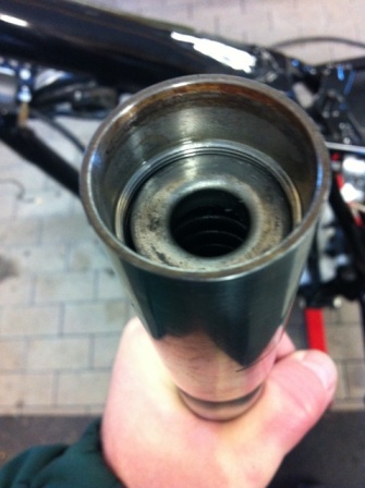

Ich habe die Gabel eben oben noch mal geöffnet und geschaut ob die Spacer drin sind.
Nein sind sie nicht, da ist auch kein Platz für da unter den Federn waren auch keine Spacer.
Meine Federn sind genau 48,5 cm. lang und schliessen wenn die kleine Kappe drauf ist fast bündig mit dem Innengewinde der Holme ab (Foto 1), da passt also noch genau die Alu Schraube drauf.
Ich könnte die Feder gar keine 6cm zusammen drücken damit die Spacer drauf gehen.
Bild 2 und 3
Das Maß vom max. ausgezogenen Standrohr bis zum unteren Tauchrohr beträgt 49,5 cm.
Was ist hier Faul oder gibt es eine Version der Gabel ohne Spacer ?

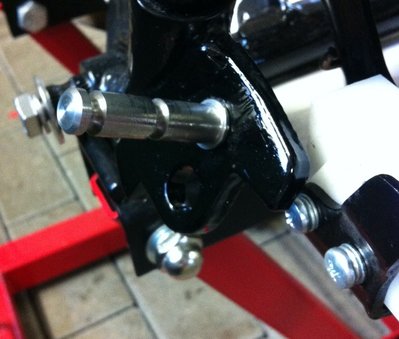

Die letzte Woche habe ich mich mit meinem Ständer :mrgreen: :lach: beschäftig, die 1 Feder Lösung weil ich ja die Ständeraufnahme eines Schwedischen Rahmens habe war mir nicht optimal genug. Also habe ich mir einen Bolzen aus Edelstahl drehen lassen.
Bolzen
Den verschweisten Bolzen habe ich abgedrennt, ein 8,1mm loch an diese Stelle gebohrt
Loch
und dann den neuen Bolzen von hinten mit einer Mutter festgedreht.
Nun kann ich wieder 2 Federn verbauen und der TÜV hat nix zu maulen.
Ausserdem kann ich den Bolzen sehr einfach wechseln wenn er mal krumm sein sollte.
Fertig
Ich finde diese Lösung viel besser wie die 2 übereinander liegenden Federn die es zum Nachrüsten bei Kedo gibt.

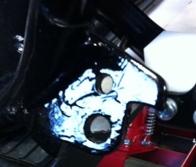

Ich habe mir bei Kedo Artikel Nr. 28022 Knotenblech, Motorhalterung hinten bestellt weil meine aus Alu ziemlich vermurkst ist.
Den Artikel beschreiben Kedo das er auch für die XT 500 geeignet sein soll.
Das ist leider nicht so, er passt laut meinen Recherchen nur auf eine SR 500.
Anbei 2 Bilder von dem Blech das obere bzw. rechte Blech ist von Kedo und das andere von meiner XT 500.
Wie man sehen kann sind die Biegungen ganz anders.
Oder soll das Knotenblech doch auf meine XT passen ?

xtjack
Beiträge: 1910
Wohnort: BaWü / 75305
Beitragvon xtjack » So Jan 11, 2015 10:43
Hab auch grade die Teile in der Hand....
ich hätte gesagt dieses Blech ist das selbe wie an meiner SR500, hab sie aber im Winterquartier und kann es nicht überprüfen aber rein so aus der Erinnerung ... :gruebel:
aber die kann ja auch trügen.... :unknown:
hast du versucht es zu montieren ? ich überlege grade, da der SR-Motor ja ohne Probleme in die XT passt, müßte/sollte doch in diesem Bereich > hintere Motorhalterung gleich sein :?:
