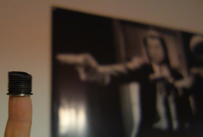

Nach Otis Firefly:
"Die Geschichte endet hier."
Heute beim rausdrehen der Kerze kam die Buchse mit. M18x1,5, 2,5mm Wandstärke. Schade um den ansonsten guten Kopf...

Re: Kerzengewindereparaturbuchse frittiert
Hallo Merry,
hab auch so ein Insert drin, hat sich auch mal mit rausgedreht,
das Gewinde im Kopf und das Insertaußengewinde gut entfettet,
nur die Kerze gut per Kupferfett reingedreht und beides fester angezogen seitdem hälts
eine Idee wär noch mit etwas Knetmetall in das Kopfgewinde einschrauben...
Dieter
...by the way, ein cooles Poster im Hintergrund
Dieter

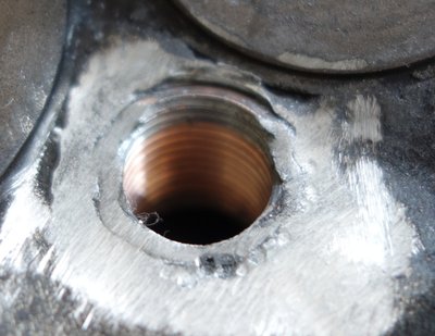

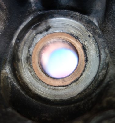

Servus Dieter,
danke für die Tips. Knetmetall macht mich etwas skeptisch, denke nicht dass das derart temperaturstabil ist.
Wenn der Kopf später runter ist, werd ich mir das Gewinde mal genau ansehen, ob ich die Buchse nochmal versuche einzubauen oder das Ganze final ins Regal lege.
Zündkerzen schraube ich übrigens IMMER mit Kupferfett ein...
- Beiträge: 4087
Mit einem echten Timesert sollte das nicht passieren, weil sich das im letzten Arbeitsgang des Aufdornens im Kopf so verstemmt, dass ein Rausdrehen gleichbedeutend mit dem Ruin des Gewindes im Kopf ist. Wenn das der Fall wäre kann man noch ein Bigsert von Würth verwenden, aber da wirds schon knapp zu den Sitzen.
