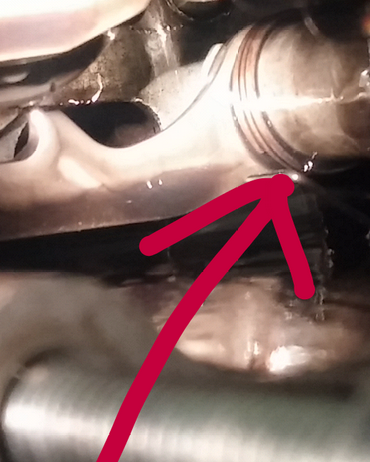

Servus, ich bin heute mal zu gekommen nachzusehen was denn nun Sache ist.
Die Feder an der Klaue ist im Ars... !
Gibt es die bei Kedo? Und muss wirklich der ganze Kupplungskorb ab?
Grüße Sascha
Grüße Sascha

PS : und hat noch jemand eine Idee wo ich die Feder bekomme? Bei Kedo gibt es sie nicht
- Beiträge: 4085
Re: Getriebeschaden? Die Experten müssen ran :(
aus den Bildern wird mir nicht klar, welches Teil kaputt ist.
Die meisten hab ich zwar, aber welches???
- Donnerolli
- Beiträge: 364
die kleine Feder die den Haken hochhält welcher dann beim Schalten vor und zurück fährt um die Schalttrommel zu drehen, die ist ausgehakt, der Haken liegt unten, die Gänge schalten sich nicht
