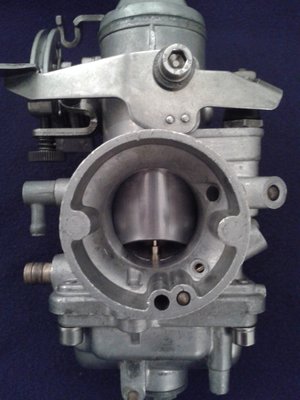

Wenn da nur der schwarze Serienlack im Kanal ist und kein Öl, dann ist alles normal.
Da aber der Schieber einlassseitig ölig aussieht, wäre zu prüfen , ob auch der Luftfilter ölig ist.
Wenn ja, produziert ein etwas erschlaffter Kolbenkit öligen Blowby , der über den Einlass wieder aufgesaugt wird. Eine Revision wäre nicht falsch. Das Auslassventil genauer anzuschauen und auch die Führung von innen wäre logisch.

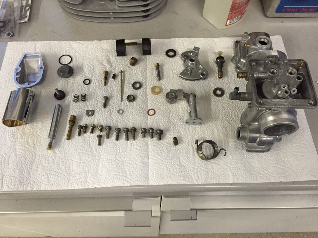

Re: 1E6 Wiederinbetriebnahme
Update friday!
Vergaser ist sauber. Dank Kraftingers mehr als tatkräftiger Hilfe und generösen Nutzungserlaubnis seines Ultraschallbades und reichen Wissens
. Danke an dieser Stelle.
LGG
LGG
- seefreedo
- Beiträge: 2231
- Wohnort: Oldenburg
Jetzt noch ein "Rebuild-Kit" (Empfehlung meinerseits
), z.B. http://www.kedo.de/produkte/94038.html und dann ist der Vergaser (selbstverständlich nach Grund- und Feineinstellung) schon mal als Fehlerquelle ausgeschlossen!

Straight5
- Beiträge: 6
- Registriert: Do Okt 09, 2014 9:38
- Wohnort: Schwäbisch Gmünd
Schon drin...
