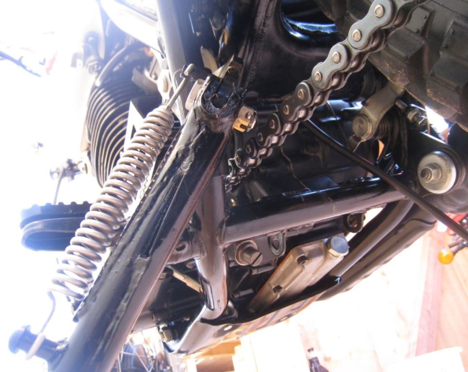

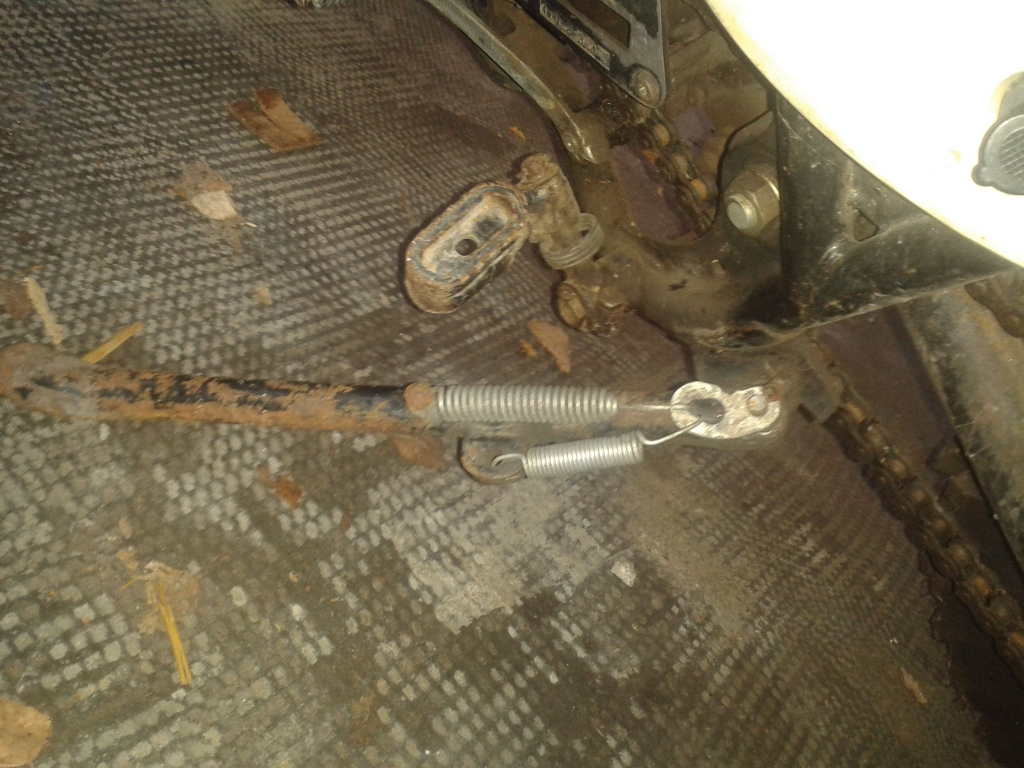

Und 3.: Habe da ein Seitenständerproblem. Liegt ziemlich schräg, die Gute. Irgendetwas stimmt mit dem Seitenständer nicht. Hat jemand hierfür n Tip? (Pic Ständer)

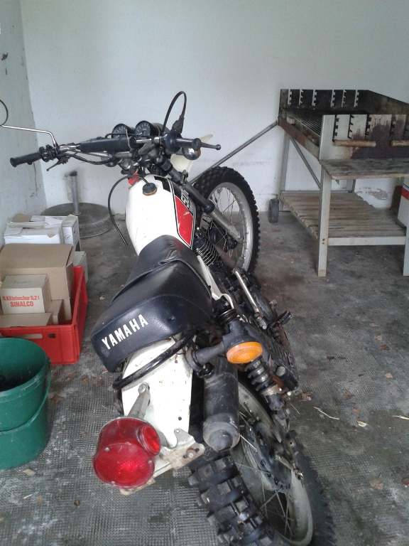

Ui nett. Aber: Sie steht recht schief, und das Federbein ist falschrum drin. Wobei ich keine Ahnung hab, obs bei dem Auspufftyp richtigrum überhaupt passt...

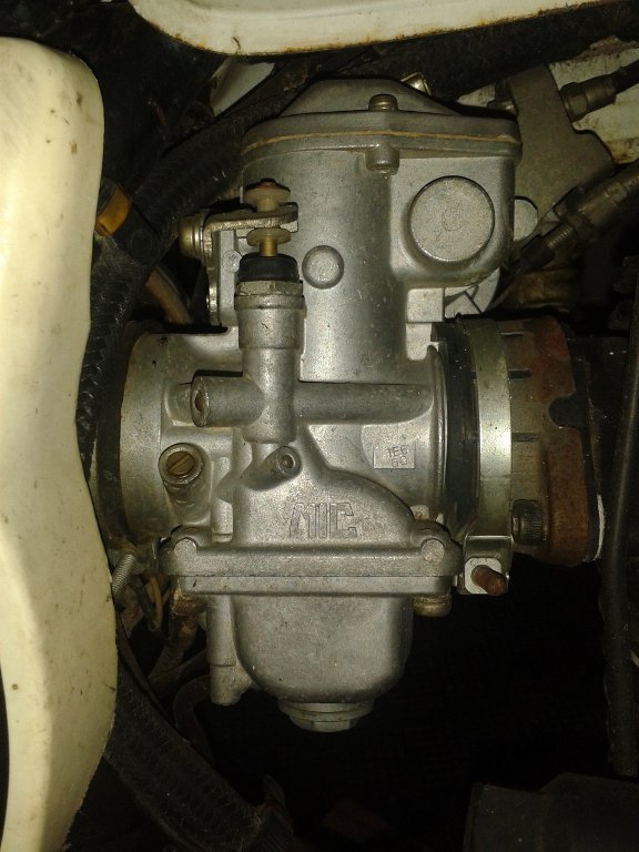

Zum Vergaser findet sicher bald ein Spezialist, ich würd jetzt spontan auf England oder USA verweisen, und der Ständer, sofern er nicht ausgenudelt ist, bzw die Gabel gespreizt, könnte noch eine Höherlegung vom Vorgänger die Ursache sein. Die Gabel vorn schaut schon recht lang aus...

Für den Vergaser kannst du ein ganz normalen Dichtsatz für die XT zur Überholung verwenden, wüßte jetzt nichts was innen anderes ist als bei den späteren Modellen.
SR 500 Blinker passen eins zu eins, was den Seitenständer angeht, ja entweder ist der krumm oder das Loch für den Bolzen ist total ausgenudelt!

gratuliere zum schönen C Modell, ein sensationelles Gefährt
Die Mopette sieht ja noch gut aus, dürfte wenig Laufleistung haben.

Wie Ralf schon sagte der normale Dichtsatz vom 32er Standard XT500 passt,
1976 waren die Vergaser noch auf 34 mm gebohrt, Gehäuse sind gleich.
Minimaler Unterschied in der Bedüsung.
Original setup XT500C :
Teillastnadel : 5J10-3 ( = BZ Scheibe auf der mittleren Raste ),
HD 210, LLD 35

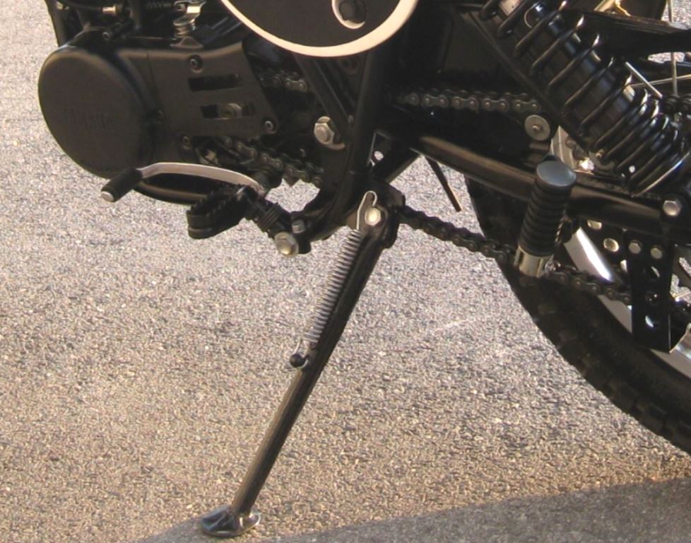

SR Blinker passen, ca. 15mm unterschiedliche Länge, fällt jedoch kaum auf, die Kleinteile aus Chrom und Gummi gibt’s beim Kedo.
Dieser Ständer auf deiner 76XT ist von der DT...event. etwas andere Länge
Besorg dir einen normalen XT500 Ständer, gab es die 76-77 Ständer,
dann ab 78, gleich lang aber im Detail etwas unterschiedlich, Verschraubung zB.
Das C Modell hatte nur eine Feder, viele deutsche Ständer haben den Bolzen für die Doppelfederaufnahme, könnte man anpassen und etwas abflexen, damit nur eine Rille für eine Feder übrig bleibt.
Siehe Detailbilder

… und …..Stossdämpfer 180° drehen, so siehts doof aus

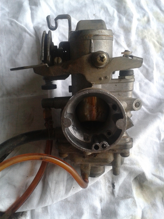

Tipp zum Vergaser: Hab meinen festgebackenen im Topf mit Sodalösung
einige Zeit köcheln lassen; dannach war alles ohne Kraftaufwand und Zerstörung
zum Zerlegen. Gummi- und Dichtungsteile sowie Schwimmerventil wurden
neu gegeben (Rep.Satz, der Kleine).

Vergaser ist runter, sieht gut aus, aber dreckig (pic). Gestern alle Schrauben mit Carramba eingesprüht. Heute wird er mal in Benzin zerlegt und geschrubbt. Dachte an diese Dichtungen:
http://www.kedo.de/produkte/94008.html

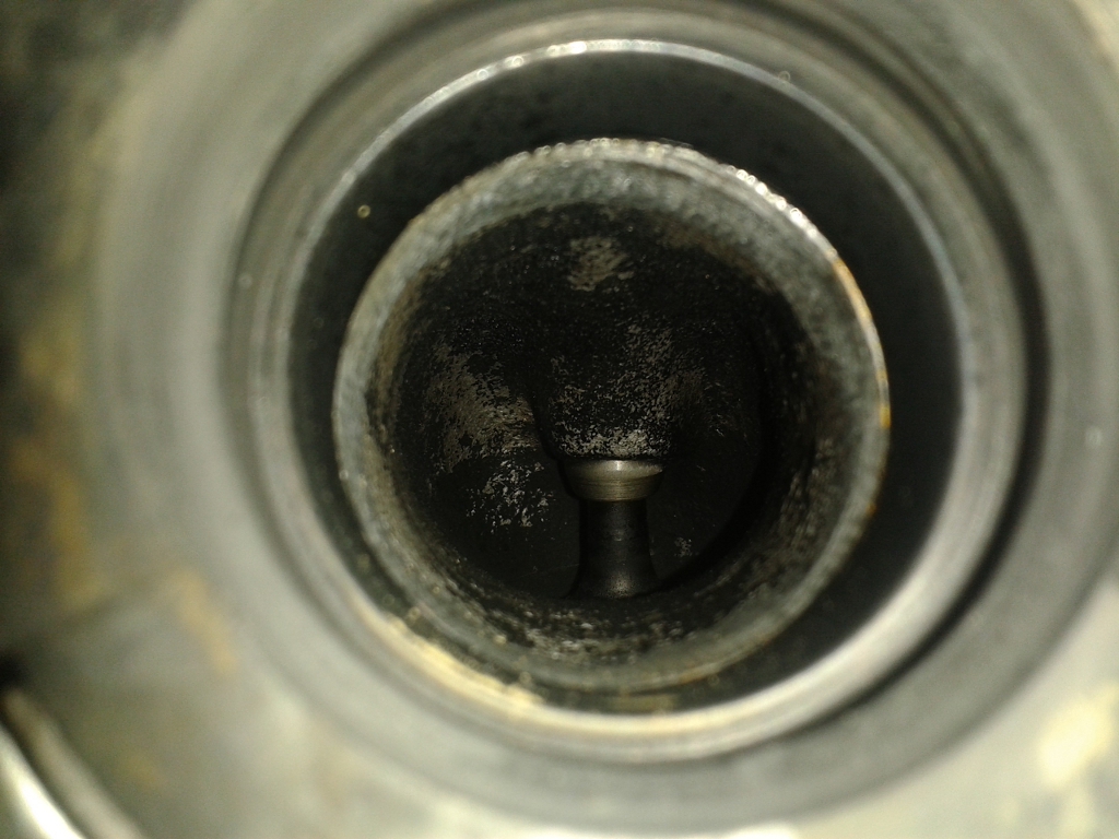

Das Einlassventil macht mir etwas Sorgen. Muss das so schwarz (pic)? Ich vermute mal, dass das nicht mehr richtig schließt. Also Zylinderkopf runter und Ventilspiel checken? Passt da folgender Dichtsatz?
http://www.kedo.de/produkte/91030.html

Der Einlass sieht eindeutig original aus
Schwarzes Einlassventil ist erstmal unkritisch, die Beläge wetzen sich auf der Dichtfläche immer schnell ab. Am Auslassventil hingegen brennen sie fest. Ist aber auch nicht schlimm.
