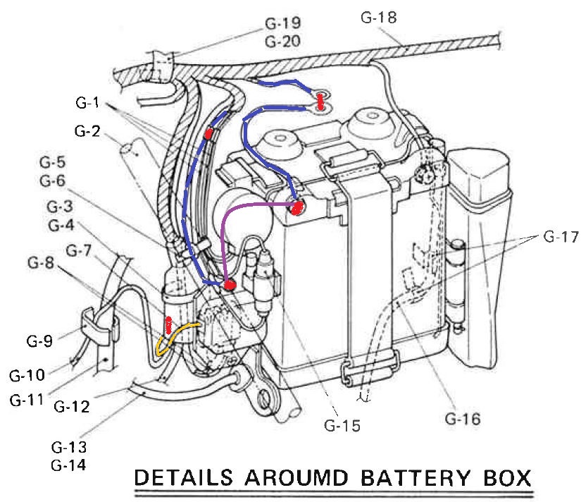

Wie wird der originale 6 v Regler an Masse angeschlossen.
Direkt mit der Batterie (Minus) oder mit dem Rahmen.
Hätte da noch ein schwarzes Kabel vom. Kabelbaum auf der Höhe (batteriekasten)
Danke vorab

hallo Olivetti,
beides...
blau sind die original Kabel, das lila eingezeichntet ist optional aber empfehlenswert,
rot markierte Stellen sind die Stecker und Klemmen,
diese gut mit Polfett konservieren bzw. blank putzen vorher.
...dann sollte die 6V Regelung gut funktionieren

Danke Dieter für deine aufschlussreiche Zeichnung. Jetzt ist es mir klar

Hallo Dieter,
die Zeichnung ist Top.
Gibt es da auch noch mehr von ?
Z.B die Kabel sind ja nummeriert, eventl gibt es ja noch eine Legende davon ?

hi Ulme,
das ist nur eine Skizze aus dem original Service Manual XT500 77-80 von Yamaha,
zusätzlich eingefärbt...
hab das Buch in Teilen gescannt,
schick mir ne mail, dann kann ich dir das ganze Buch in Teilen schicken.
Es sind brauchbare cable routings drin und vieles Anderes mehr
Dieter
