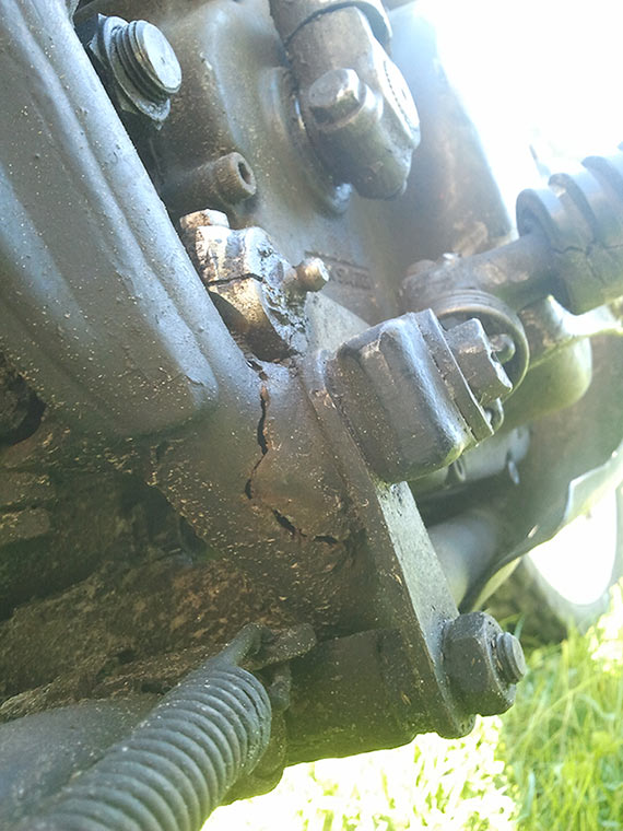

bei meiner 89 XT habe ich gerade nen fetten Riss an der rechten Fußraste entdeckt, oh Schreck, wie gehe ich denn jetzt am besten vor?

Richten damit sich der Spalt wieder schließt, kleine Fase am Riss entlang anbringen und fachmännisch schweißen oder schweißen lassen.

Benutzt Du sehr oft den Hauptständer oder kickst Du sie öfters auf dem Hauptständer an?
Auf jeden Fall alles schön sauber machen und schweißen (lassen).
Wenn Du die Fußrasten sehr häufig nach oben hin belastest würd ich vielleicht sogar noch eine zusätzliche Verstärkung und drauf schweißen (lassen).

Ne den Hauptständer benutze ich fast gar nicht, aber der Kickstarter knallt ja beim durch treten immer vor die Raste und somit Belastung aufen Rahmen.
- Beiträge: 5846
Re: Rahmenriss was nun?
Naja, das ist ja bei jeder XT, trotzdem haben nur wenige so ein Problem... aber der Kickstarter knallt ja beim durch treten immer vor die Raste und somit Belastung aufen Rahmen.
Ändert nichts an Deiner Situation: ums Schweißen kommst Du nicht drum rum...

na klar schweißen, muss dafür der Motor raus, Schrauben gelöst werden da mit sich der Rahmen was entspannt?

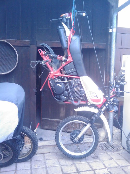

Sagen wir mal so: wenn der auf dem Foto sichtbare Riss alles ist, dann kannst Du das evtl. ohne Motorausbau richten. In allen anderen Fällen und ganz generell ist es ratsam, den Motor auszubauen, weil man dann besser (oder überhaupt erst) dran kommt.

Bei mir ist der Rahmen an der Selben stelle gerissen. Also eine neuralgisch Stelle am XT Rahmen.
Ich hab den Riss sauber freigeschliffen XT Aufgehängt und per WIG verschweisst. Als ich in die Naht vom Fussraster gekommen bin, hat sich das Matrial ordentlich aufgeschämut. Also kann ich nur empfehlen, grosszügig weg schleifen. Dann neu aufbauen. Ich hab keine verstärkung verschweisst würde ich haber jetzt sicher machen.

Dann musste mal an deiner "Kick-Technik" arbeiten sprich mehr Gefühl walten lassen und den Schwung rechtzeitig rausnehmen damit du zwar in den Freilauf-Bereich kurz vor der Raste kommt und der Kickstarter nicht zurückschlagen kann aber du gleichzeitig nicht mit voller Wucht gegen die Fußraste ballerst. Findet nämlich nicht nur der Rahmen blöd sondern auch die Passungen am Kicker-Gelenk und Fußraste schlagen dadurch aus !Ne den Hauptständer benutze ich fast gar nicht, aber der Kickstarter knallt ja beim durch treten immer vor die Raste und somit Belastung aufen Rahmen.

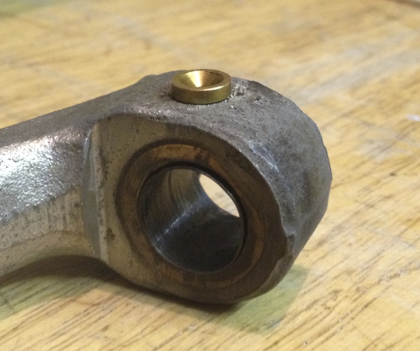

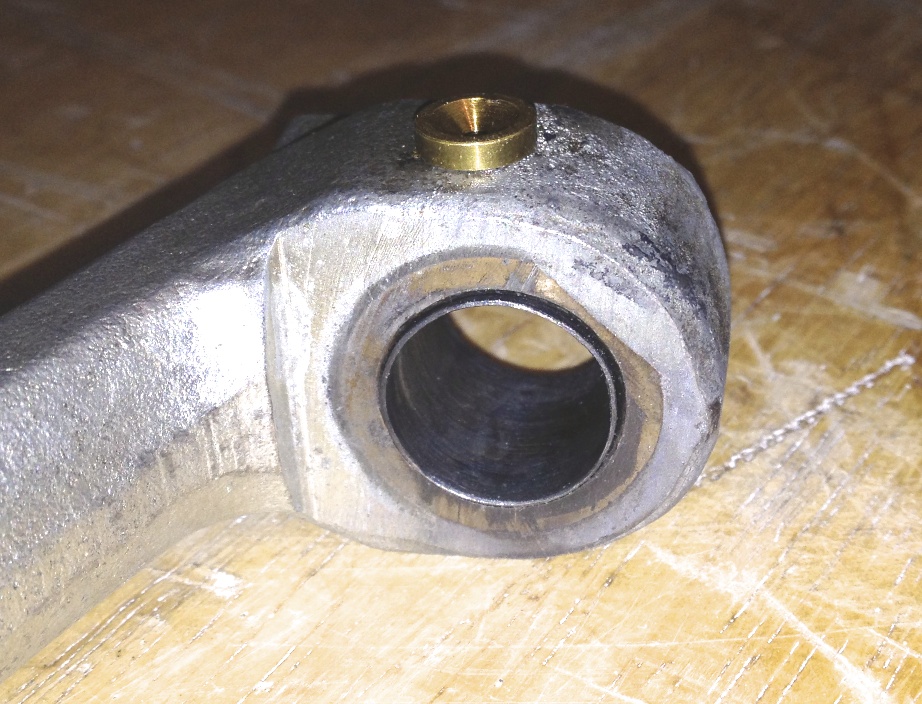

Ich habe meinen XT500 Kickstarter auch gerade mit einer dünnwandigen Stahlbuchse ausstatten lassen und mit Schmiernippel versehen. Das Problem ist, dass der Kicker oberflächengehärtet ist und die Passung für die Buchse daher auf der Fräse gemacht werden muss. Die aufs Maß gedrehte Buchse wurde nach dem einsetzen nochmal gehärtet sprich das Teil sollte danach wenn möglich neu technisch verchromt werden.
So eine Aktion bringt allerdings nur was, wenn das Gegenstück mit der Verzahnung dran noch nicht ausgeschlagen ist sprich selbiges sollte neu besorgt werden. Bei mir ist nun keinerlei Spiel mehr fühlbar und alles bewegt sich trotzdem geschmeidig !
Falls wer Interesse an so einem Umbau hat kann er sich ja mal unter " stefanteutrine@googlemail.com " melden, kostet incl. Rückversand 40€ und dauert meistens unter einer Woche. Meine rechte Fußraste hat er auch so gebuchst, ist jetzt ebenso spielfrei !
Ich hoffe das hier so zu posten geht klar, dachte mir nur da ich die Reperatur in der Ausführung noch nirgends gesehen habe interessiert es vielleicht auch hier den einen oder anderen. Wenn man den Schmiernippel regelmäßig benutzt und nicht wie ein Berserker gegen die Fußraste kickt sollte das an der Stelle auch eigentlich nicht mehr ausschlagen !

Ich widerspreche, widerstrebend, weil:
Das Auge ist nicht gehärtet,
daher ist Hartchrom auch unnütz, da der zugehörige Bolzen ja auch nicht hart ist,
Schmiernippel ist überflüssig, wenn man gelegentlich mit der Ölspritze einen Tropfen setzt. Nur das trockene Gereibe setzt der Lagerung ein schnelles Ende.
