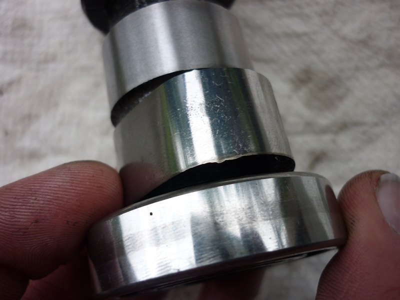

Hab auf Grund hohen Ölverbrauch und ab und zu keine Kompression beim kicken angefangen meinen Motor auseinander zu nehmen.
Da ich aber leihe bin bei der Beurteilung der Mototeile bin hoff ich hier auf eure hilfe. :)

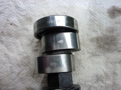

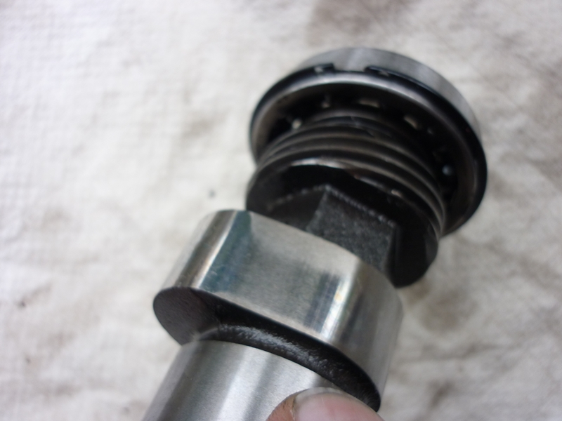

Nockenwelle:
Der Grat seitlich an einer nocke und die runden abdrücke sind auffällig.
Die Oberfläche ist glatt und riefenfrei.

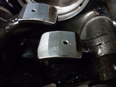

Die dazugheörigen Kipphebel: Die Oberfläche ist nicht abgeflacht.
Die Ventilenden sehen ganz gut aus und sind auch nicht eingeschlagen

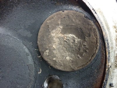

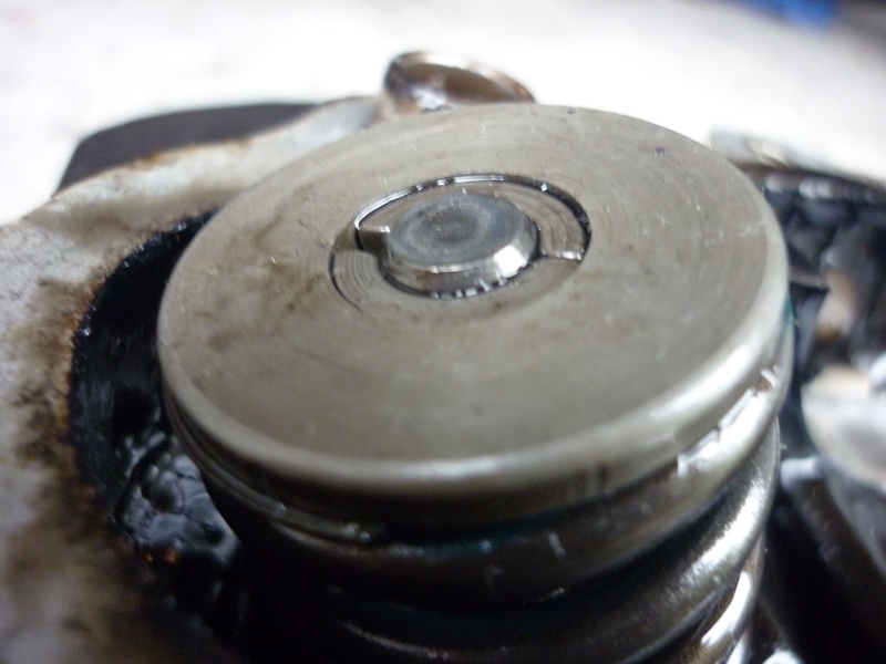

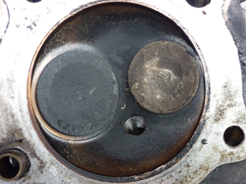

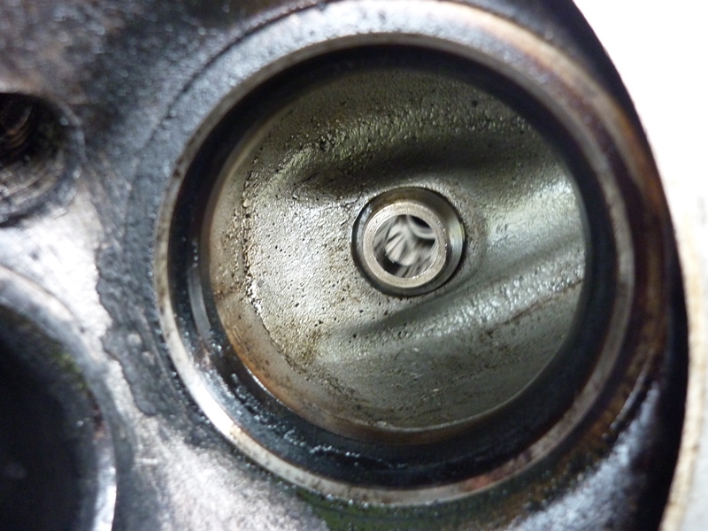

Was aber ganz übel aussah war das Auslassventil(und noch mehr),
gleich die Frage Woher kommt sowas hat das jemand schonmal gesehen??

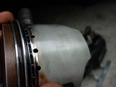

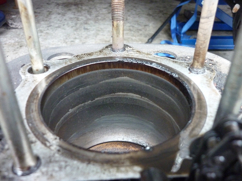

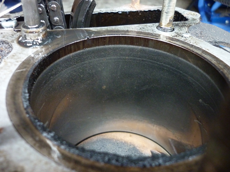

Zu guter Letzt noch der Zylinder.

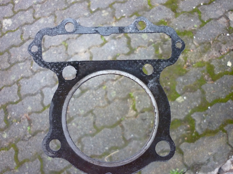

Was mir aufgefallen ist ist der ungleichmäßig breite ruß /dichtungsdreck ringsrum.
Natürlich noch die.... sind das wirklich "standringe" korrosionsringe??

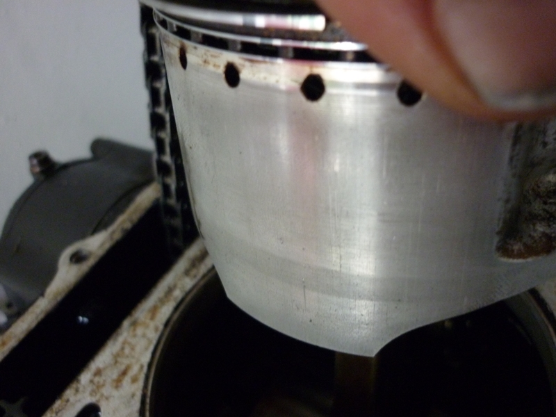

Kleine macke im kolben.
Kann man irgend was noch brauchen? Woher konnen solche schäden kommen??
Morgen geht's weiter dann bau ich den Zylinder / ventildeckel komplett auseinander.

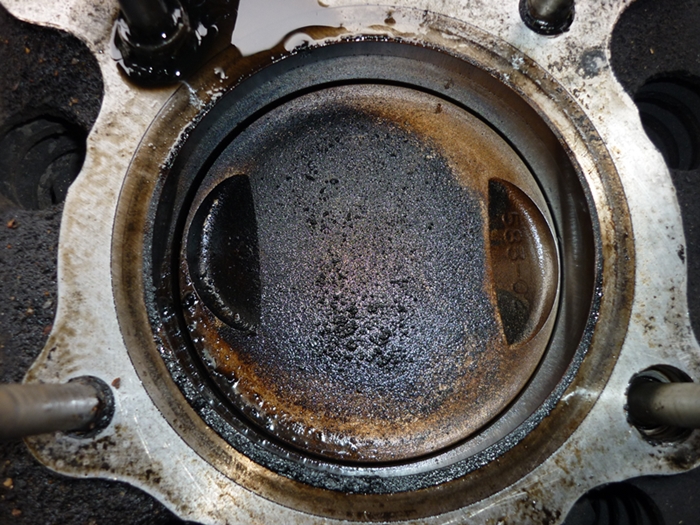

Ein blick auf den Kolben muss warscheinlich schon sein bei den Bildern oder???

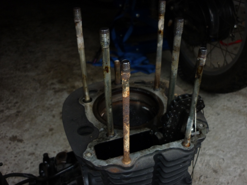

Rostiger Stehbolzen
Kipphebel

Dichtung

Bei Nocke und Kipphebel sieht es noch brauchbar aus (ggf. Einstellschrauben tauschen). Bei einem Kipphebel ist das Laufbild nicht ganz rechteckig was auf eine leicht spielbehaftete Kipphebelachsbohrung schließen lässt. (bemaden)
Die Stehbolzen sehen oft so aus, weil die Muttern oben nicht dicht sind. Ich hätte sie allerdings rausgedreht, als der Zyl noch auf dem Block war. Der Zylinder &Kolben sind fertig. Das Laufbild ist poliert und in der Mitte sicher über der Toleranz. Zudem weist der Zylinder 3 Korrosionsringe auf...(kein Lufikasten ?) Die Ventile würde ich erneuern, die Führungen prüfen, ob noch brauchbar und in jedem Fall die Sitze fräsen und neu einläppen. Wenn der Kolben runter ist, das obere Pleuelauge prüfen. Es darf die Cu Schicht nicht durchschliffen sein. Erreichbare Dichtringe erneuern auch in der Ölpumpe. Dazu muss die Kupplung runter. Wenn die Zentralmutter nicht mehr richtig fest sitzt und ein 2 reihiges Lager unter der Kupplung sitzt, kann man das Lager ziehen, ggf Reste der Verlustscheibe entfernen und bei Beschädigung das Lager tauschen. Die Steuerkette und die Schiene im Zylinder bei Bedarf tauschen.
Die Kosten werden je nach weiterem Verschleiß im Kopf usw. zwischen 500 und 800€ liegen.

Wie meinst das mit den Stehbolzen?
Der ungleichmassig breite Dichtungsabdruck rings rum um den Zylinder?
Sollte man den Block jetzt auch komplett spalten um wirklich alles zu machen??
Kannst mir bitte mal noch erklären wodurch eine so starke Ablagerung auf dem Auslassventil zu stande kommt??

Wenn Nocke und Kipphebel noch i.o sind so lassen? einstellschrauben hatte ich neue rein gemacht.
Ich würde alle 3 polieren.
Die Stehbolzen macht man zum Aufbohren raus (Ausdrehwerkzeug nötig!), sonst ist mit Überfräsen der Dichtfläche Essig. Ausserdem werden die dabei aufgehybscht.
Macht Überfräsen imho nötig.
Das ist Ölasche, die dort knallhart sedimentiert. Die Plaque wegzumachen rentiert sich nicht, da die Sitze meist eingeschlagen sind und alte Ventile sind immer ein Abrissrisiko. Deshalb in so einem Fall immer neue Ventile. Der Rest muss dann befundet und ggf. gerichtet werden (s. Führungen, Dichtflächenplanität)

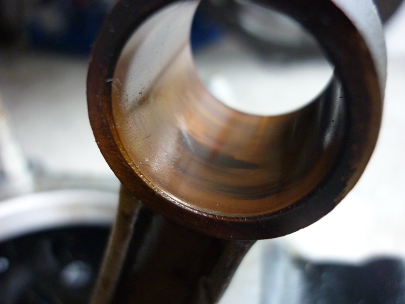

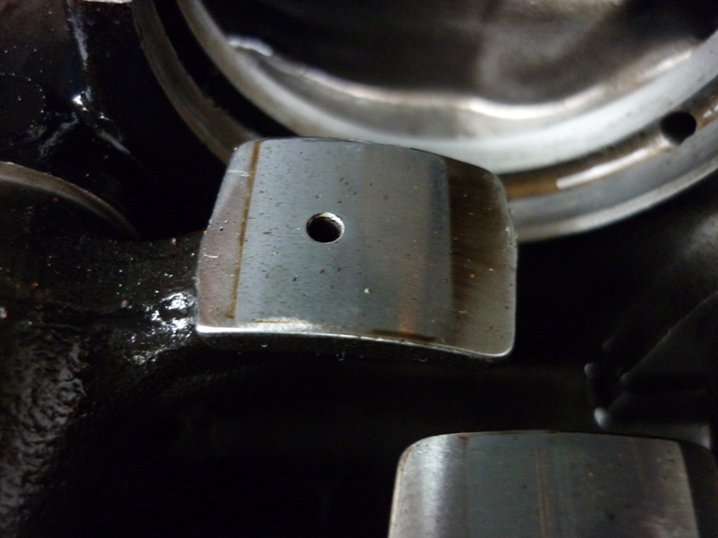

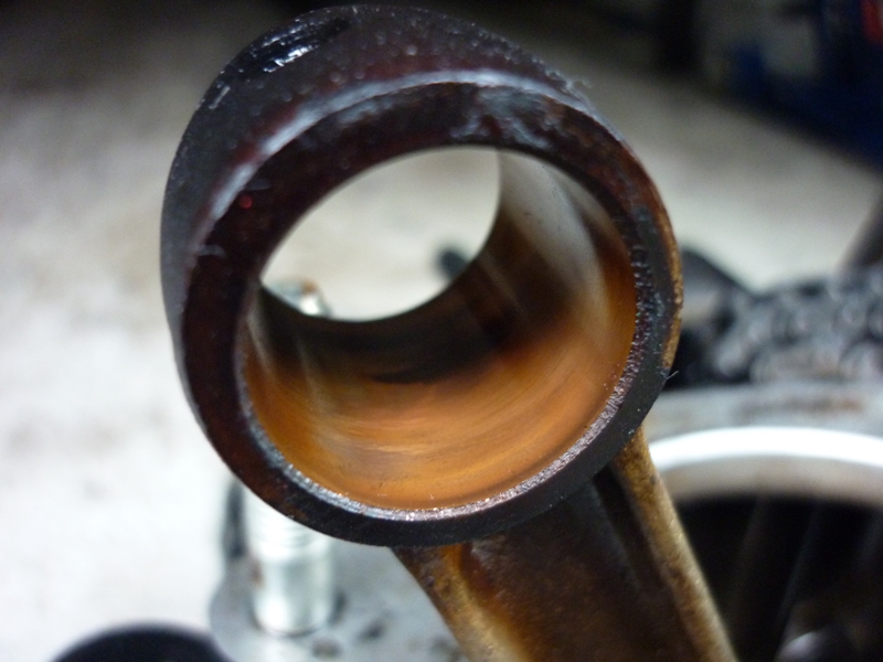

Pleuelauge

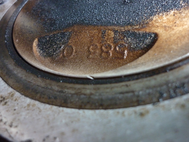

Kolben der eigentlich noch gut aussieht bis auf kleine kratzer

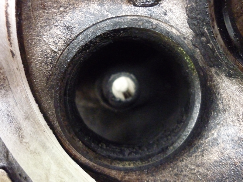

Ventilsitze
Also gemacht wird er auf jeden fall muss mich nur noch entscheiden wo.

3. Pleul, Nockenwelle und Kipphebel würde ich den Bildern nach noch locker gebrauchen

Zyl.Stehbolzen einfach am Ende mit zwei Muttern kontern und dann gehen die schon raus und neue Kurbelwellenlager bereithalten macht schon Sinn :wink:

Pleueltopend sieht gut aus.
Hat die Kurbelwelle spürbares Axialspiel?
Wenn nein, Block zu lassen. Wenn ja, besser neue Hauptlager.

Kipphebel und Nocken bestenfalls polieren, sonst lassen.

Für das Ausdrehen der Stehbolzen kann die Methode mit 2 gekonterten Muttern gehen, aber starke Korrosion lässt die Freude an der Lösung bald ersterben. Dann sollte man den Zylinder wieder auf den Block bauen und mit einem Ausdreher für 10mm und einem für 8 mm hantieren z.B. http://www.ebay.de/itm/CV-Stahl-Stehbol ... 5665547d7c. Wehrt sich der Bolzen, nicht gewaltsam abdrehen, sondern mit Lötlampe das Gehäuse erhitzen, und den Bolzen mit Blitzentroster abkühlen und schmieren. Die Stinkpampe von WD40 hilft hier nicht.

echt.... ist das Pleuelauge noch gut BOOOAAAHHHH!!!! :razz:
meine seit 2tagen schwitzende Stirn wird so langsam wieder trocken ich hatte so schiss davor den block zu trennen.
hab schon gedacht es wäre durch.

Tja , da kann man Sparfüchse richtig heiss machen mit den gesparten 50€ für die neuen Ventile.
Überschleifen der Sitze (nicht umsonst), hintenrum überschleifen und dann wieder rein mit dem alten Teilen, unwissend, was da vorher lief. Da habe ich leider zu viel gesehen und auch selbst ein mal Schmerzensgeld bezahlt in Höhe von 600€ . Deshalb und im Sinne der Gastmotore, kommen prinzipiell neue Ventile rein. Ein Schaden durch eine zweifelhafte Ersparnis kann rasch eine Totalverschrottung des Motors bedeuten.
Die Führungen von Yam müssen immer innen nach der Montage gerieben werden, deshalb sind deren Toleranzen ab Werk Banane.
Leider haben die aussen nur 3/100 Aufmass und sind bei hinterblasenen Führungen meist nicht mehr verwendbar. Deshalb erwähne ich Übermassführungen in Einzelherstellung. Diese kosten halt fast 100€, die Grundbohrung muss angepasst werden und auch die Sitze gefräst werden. Das betrifft ca 25% der existenten Köpfe am Auslass, die bei mir durchliefen. (ca. 100 in 2 Jahren)
Wenn schon eine Yam Führung, oder eine Sonderführung aus dem bekannten Gusswerkstoff, dann frage ich mich, warum ich die veralteten Buntmetallführungen verwenden soll, die mir bei den Kühen immer so schnell verschlissen...Schließlich darf jeder machen, was er will. (Ich auch :D )

danke für die Tips 8)
Kolben-Kit gibt's noch original....Also. :lol:
Ventilführungen muss ich noch prüfen.
Ventile werde ich auch neue verbauen. Überleg noch ob OEM kauft/braucht man ja nicht alle tage.
Wenn nur das Pleuel so einfach zu tauschen wäre.....
......Moped war schon zu teuer - zum sparen ist zu spät.
Axialspiel wird geprüft (Hab gedacht wenn spiel kommt dann radial)
Bolzenausdreher sind bestellt ,wenn die da sind mach ich weiter
danke
