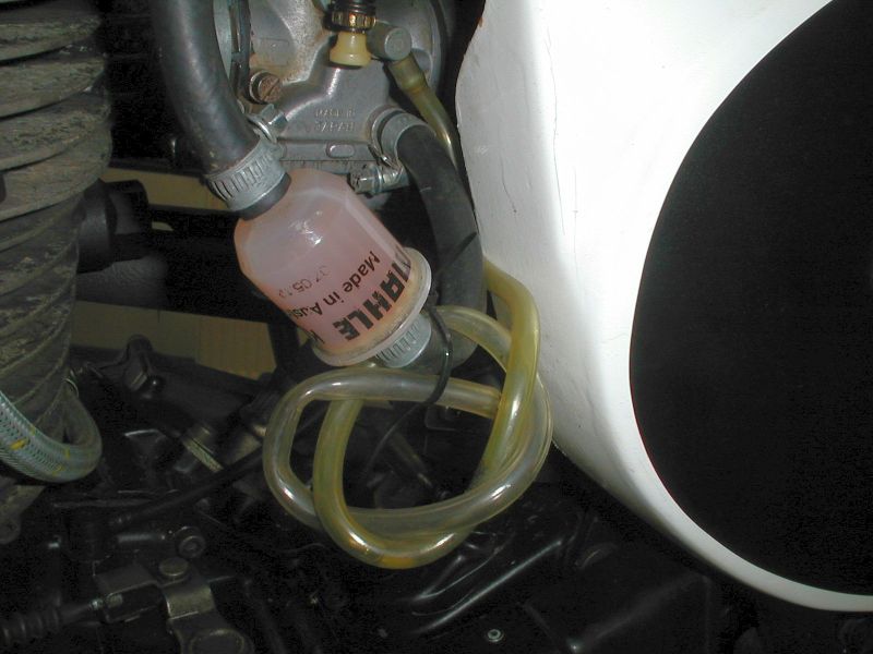

gelegentlich muß ich feststellen, das sich ein kleines, Pfützchen unter den drei zusammengerödelten Ablaufschläuchen bildet. Es handelt sich hierbei um sauberes, klares ÖL(!).
Erst dachte ich, es sammelt sich irgendwo und läuft dann nur am Schlauch herunter. Aber der Motor ist trocken...
Der eine Schlauch kommt von der Batterie, die anderen beiden vom Vergaser.
Kann das sein? ÖL aus dem Vergaser?

Meine Behauptung, es sei kein Benzin ist nur halbwahr. Als ich noch meine DT 175 MX hatte und der Vergaser gelegentlich überlief hat die ganze Hütte nach Benzin nur so gestunken. So war es hier nicht. Und, ich habe mich von der öligen Konsistenz täuschen lassen, ohne an der Flüssigkeit zu schnuppern. Das habe ich eben getan: Ergenbis: Benzingeruch, aber leicht ölige Konsitenz, eindeutig aus dem oberen Vergaser-Ablaufschlauch. Dazu hatte ich den Ablauf so hochgebunden, dass er eindeutig zu identifizieren ist.
Ich glaube, ich nehm´s einfach so hin. Immerhin ist der Motor dicht, sie qualmt nicht, braucht kaum Öl und läuft super.
