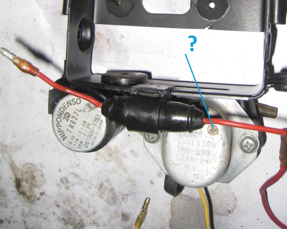

hallo XT Schrauber,
kennt wer zufällig die Funktion des Schräubchens am 6 V Regler des alten XT500 Modells ?
meine elektrischen Kenntnisse sind leider bis auf Durchgangs-,
Spannungs- und Widerstandsmessungen per Multimeter sehr begrenzt.
würde mich wundern falls man da was justieren könnte, ist ja bis zum Anschlag eingeschraubt,
der Rest samt Thyristor im Gehäuse vollkommen eingegossen.
bin gespannt auf eure Kenntnisse.
Dieter
Beiträge: 6515
Re: 6V Regler - kennt wer zufällig die Funktion des Schräubc
Beitragvon Hiha » Mo Jul 21, 2014 13:10
Ich hab mal einen ähnlichen Regler zerlegt, da war mit dem Schräuberl der Leistungsthyristor festgeschraubt.
Dieter1969
Beiträge: 435
Wohnort: Freistadt OÖ
Beitragvon Dieter1969 » Mo Jul 21, 2014 20:09
hallo Hans,
danke für die Info.
wird wahrscheinlich so sein, ein Montageprovisorium, vor dem Kunstharzverguss.
Dieter
