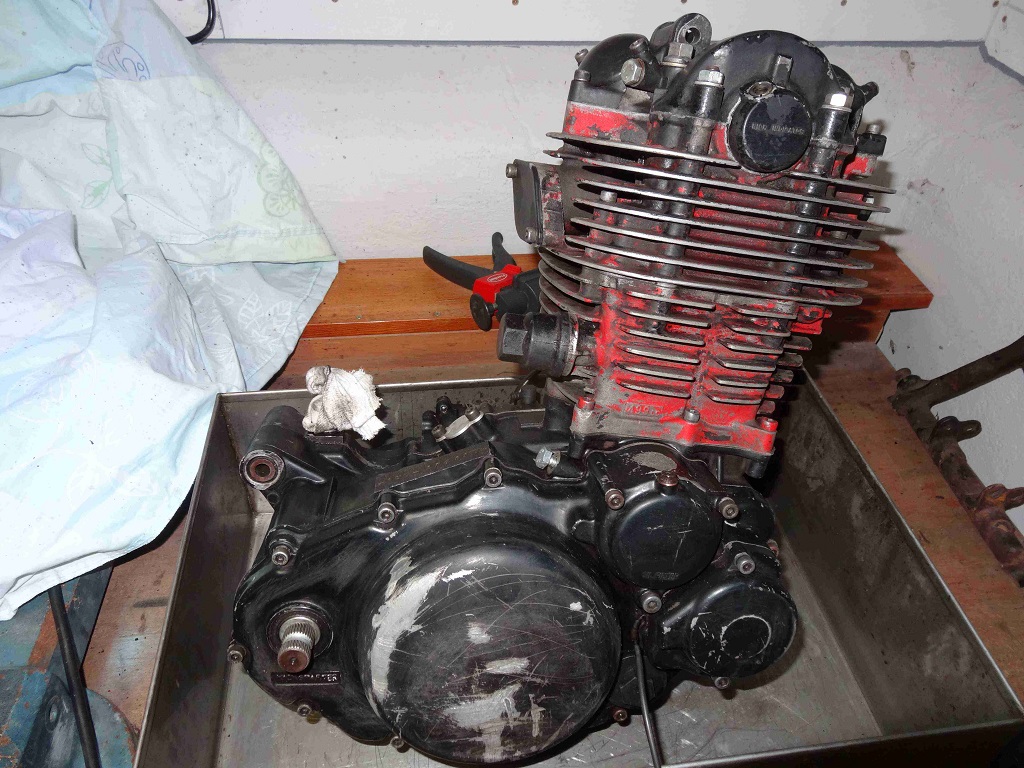

Re: Motor blank
Da der Motor zusammen bleiben soll wird er auf jeden Fall nicht gestrahlt werden (ich habe nur den Einen und möchte ihn nicht schrotten)...
Also wird er 'am Stück' von Hand gesäubert werden und soll möglichst gleich entlackt werden. Abbeizer scheidet wegen der Dichtungen aus. Daher die Idee mit dem Backofenspray bzw. Kaminofen Glas Reiniger.
Wer hat damit schon Erfahrungen gesammelt und kann darüber berichten ?

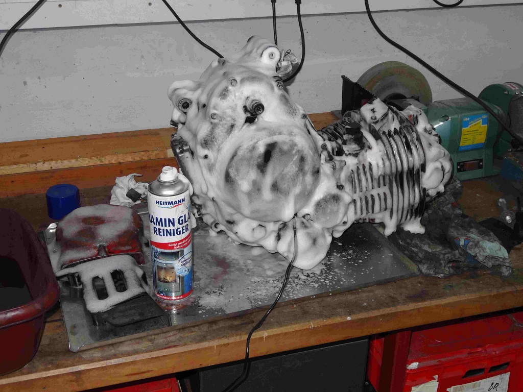

Re: Motor blank
Hab jetzt Erfahrung mit Backofenspray / KaminGlasReiniger gemacht:
Das sieht lustig aus, aber der Motor sieht danach genauso aus
Jetzt liegen die Seitendeckel mit Abbeizer drauf eingetütet im Keller und warten auf mich, das tempern und den granville cylinder black...

War der Ofenreiniger bei Dir das K2R-Zeugs? Nur interessehalber...Hab jetzt Erfahrung mit Backofenspray / KaminGlasReiniger gemacht:
Das sieht lustig aus, aber der Motor sieht danach genauso aus![]()
- Nils
- Beiträge: 821
- Wohnort: südlich der Elbe
Re: Motor blank
Den K2R habe ich nirgendwo gefunden und habe denn das Heitmann-Spray (siehe Foto) genommen.
Hat wirklich schon einmal echte und gute Erfahrungen mit dem K2R als "Abbeizer" erzielt ?
...ich halte das mittlerweile eher für ein hartnäckiges Gerücht wegen EINEM Artikel im Netz über einen Yamaha Trial-Motor...
