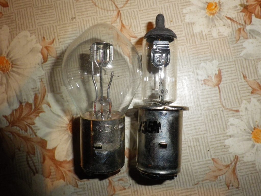

Auch ich bin seit Jahr und Tag mit 6V unterwegs, weil ich mit der Devise "Never touch a running system" immer gut gefahren bin.
In Sachen Licht gab es bei mir einen unglaublichen "AHA"-Effekt, wenn man einfach mal das naheliegendste macht. Soll heissen: Glas der Lampe gründlich von aussen und vor allem mal von innen
reinigen, mal einen neuen Reflektor gönnen und vor allem den H4-Satz von Kedo verbauen.
Und wenn dann alle Leitungen auch das tun, was sie tun sollen, dann sieht man auch das Reh, welches man in der Nacht fast umgenietet hat.

Eventuell bei geringer Drehzahl den Regler abstecken (gelbes Kabel) da sollte auch ein Helligkeitsunterschied sein.
Momentan ist bei mir ein H4 Birndl in Erprobung, die Fadenhöhe sind fast gleich nur beim zusammenbau hams gepfuscht, der Abblendbecher ist nicht waagerecht das wird noch eingerichtet.
Licht kommt viel heraus.
